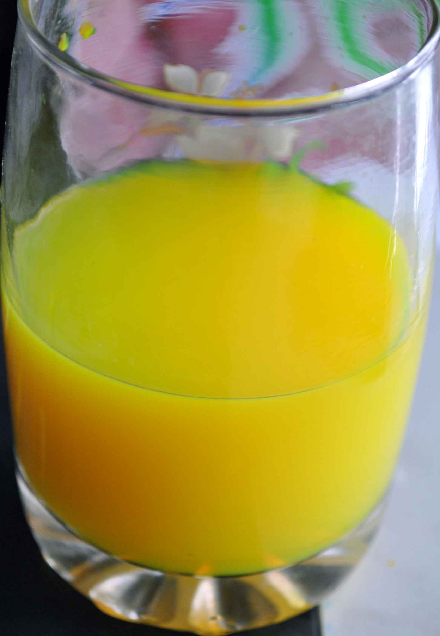

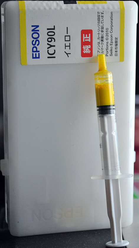

| Сообщение #8 Отправлено 05 января 2014 - 07:03
Результат увидели?
Я проделал это прежде чем написать, Картридж от EPSON PX-B700 (аналог WP-4015)
Вода обычная, растворился идеально, господа, может у вас с пигментом что то не так?
Способ №1: возьмите каплю исследуемых чернил и растворите ее в стакане воды, внимательно наблюдайте за результатом – пигментные чернила, растворяясь, дают оттенки серого независимо от разведения, вплоть до прозрачной воды. Водорастворимые чернила при определенной степени разведения дают оттенки грязно-фиолетового или другого цвета.
В пигментные же чернила в воду добавляют пигмент :), т.е. мелкие мелкие (около 1 мкм) органические или неорганические частички красящего вещества, которые не растворяются в воде, образуя взвесь( Жидкость или газ, в которых относительно равномерно распределены мелкие частицы твердого вещества или капли другой жидкости). Поэтому пигментные чернила рекомендуется встряхивать перед заливкой в картридж.
