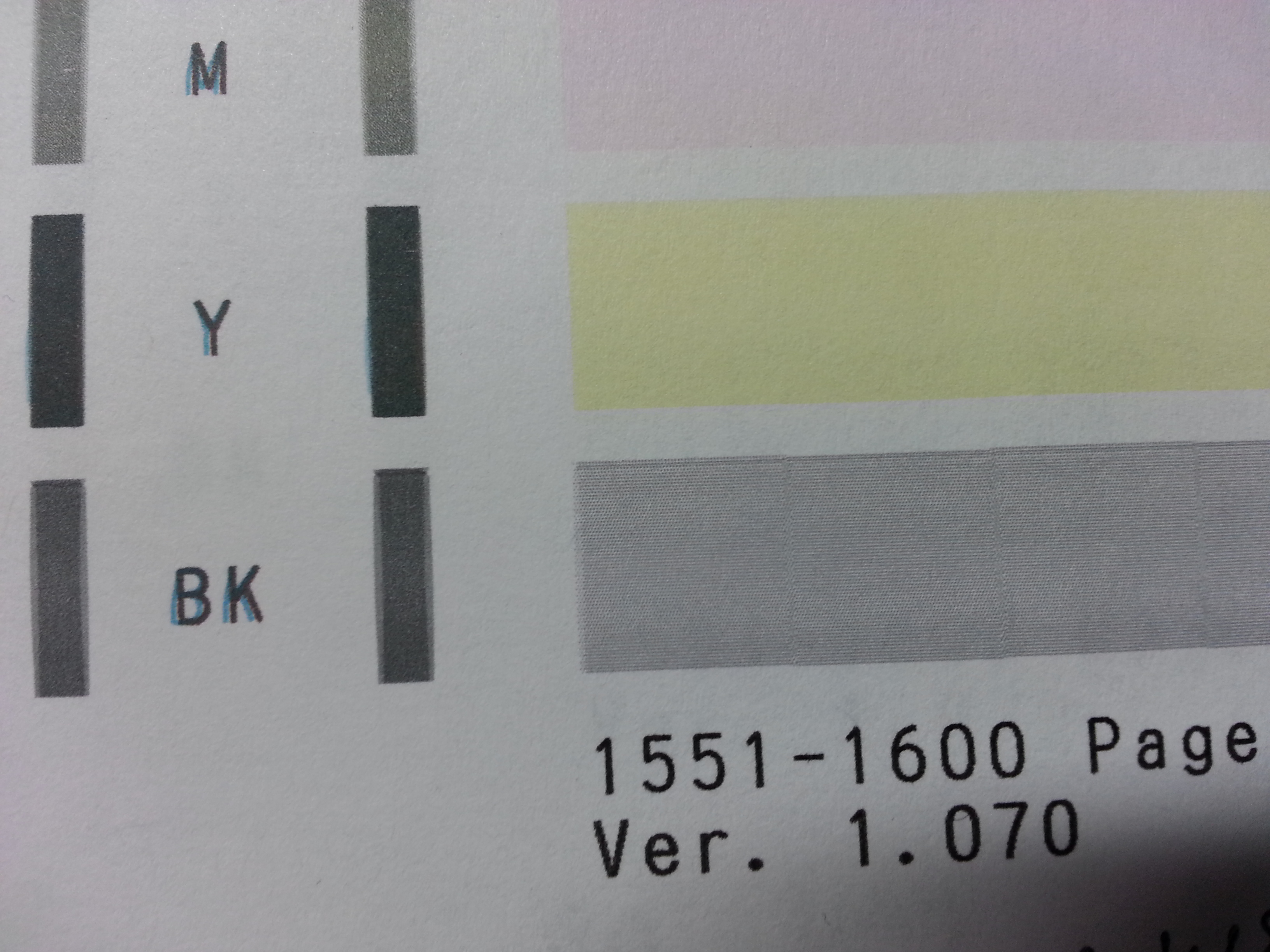

Внесу и я свои пять копеек.
На Moorime проработал несколько лет мой Canon iP7240. Возможно именно это и убило фотоблэк и циан канал ПГ. На циане такой косоструй стал, что просто ужас, смещение струй до 3мм. Фотоблэк двоится до полумиллиметра. Пигмент на удивление очень достойно печатает. Но в итоге я решил с Мурима уйти...

Вот две фотки с дефектами. Замена головы решила все проблемы, но и с ней приходится допечатывать на Муриме, т. к. не успеваю заказать и получить новые чернила.
Возможен конечно и физический износ сопел и брак головы, но все же грешу на слегка просроченные чернила в картриджах. Стартовые картриджи на момент покупки отработали отлично.
Срок годности Муримовских чернил ДЕКАБРЬ 2015.
