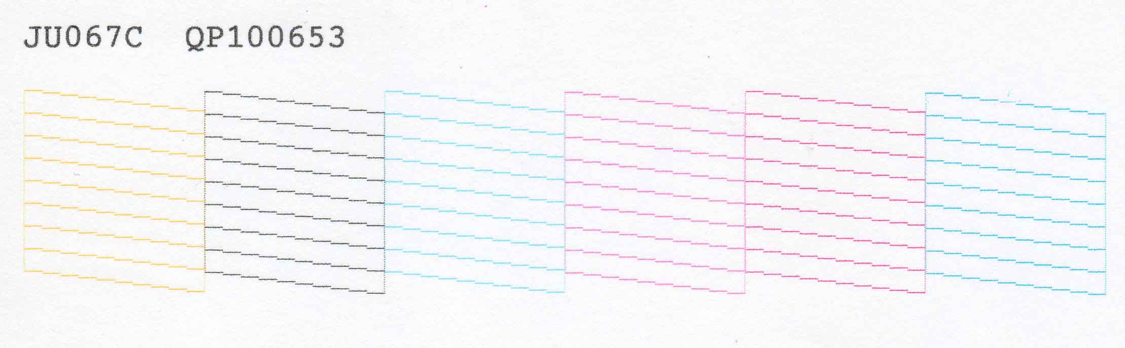

После взбалтывания чернил прошло около двух часов и тест дюз уже вселяет надежды! ) Позже еще раз пройду. И как часто нужно взбалтывать чернила?
систему промыть не забудьте. Иначе я претензий принимать никаких не буду!
Я понял.
Сила взбалтывания чернил. )
Это нормальный тест?
Прикрепленное изображение: ПОСЛЕ ВЗБАЛТЫВАНИЯ.jpg
|    Сообщение #45 Отправлено 29 декабря 2013 - 20:06   koka
та в принципе да.

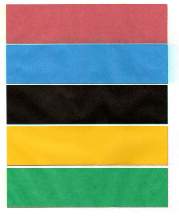

Давно я не печатал на принтере из-за озвученной мною проблемы. Сделал пробную печать разных цветов и наблюдаю такую картину. Как не одно так другое! Что за пыль по краям?
Прикрепленное изображение: тест цветов.jpg

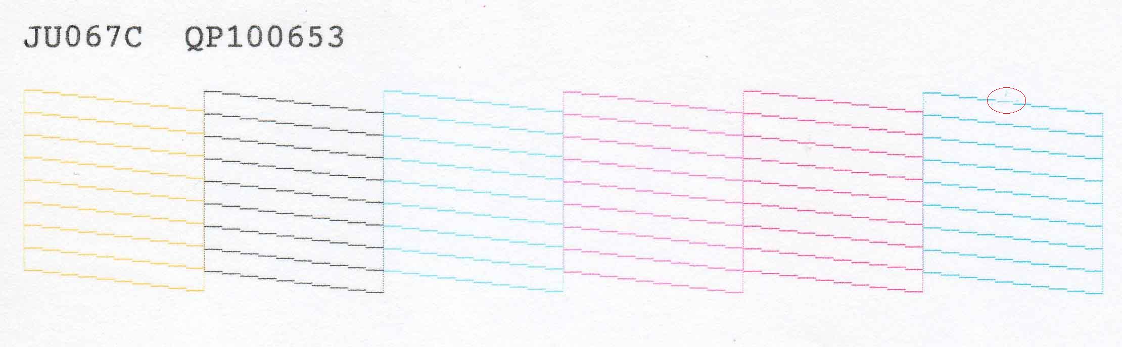

|    Сообщение #48 Отправлено 29 декабря 2013 - 20:13   ugrinov_ss
Просмотр сообщенияalexandr-27 сказал:
нет. отметил проблемный участок.
Чернила все сливались с системы?
проблемный участок.
Этот проблемный участок пропадёт после 15 минутного простоя и последующей штатной прочистки.

Из картриджей слил в доноры и в них взбалтывал.
Этой "пыли" нету если печатать в режиме ТЕКСТ. все что выше, "пыль" есть. Скан - это режим НАИЛУЧШЕЕ ФОТО.
уже нету его )
|    Сообщение #51 Отправлено 29 декабря 2013 - 20:39   Nikolai67
Будет продолжать пылить, налей в проблемный цвет 5-10% очищенной воды.
|    Сообщение #52 Отправлено 29 декабря 2013 - 21:05   alexandr-27
Снова нужно все слить в донары и долить воды? Аж страшно. )
