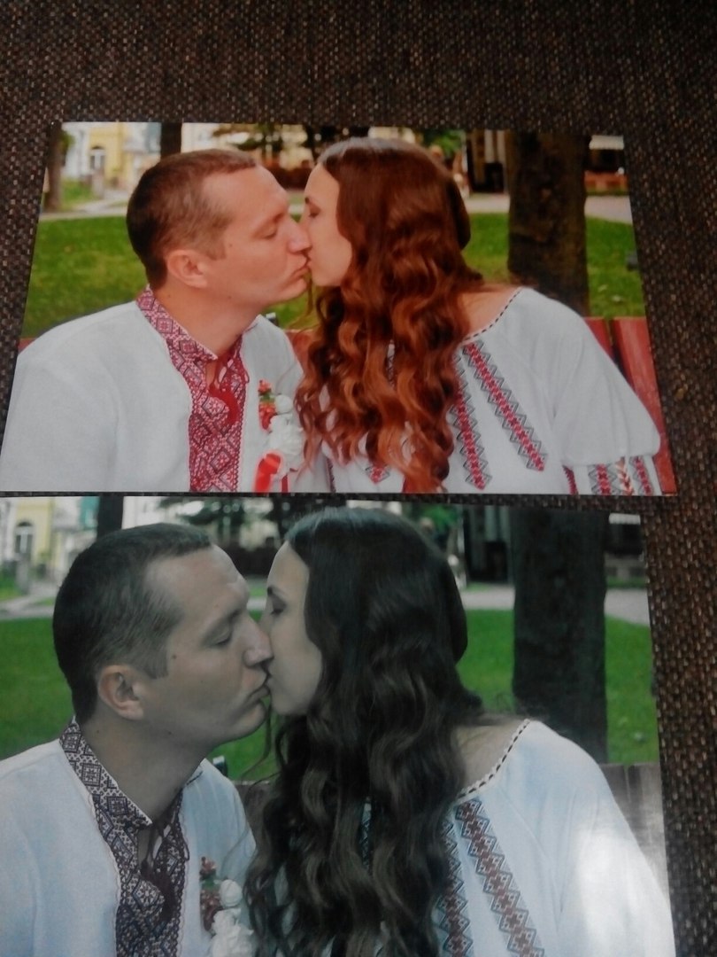

у меня похожая ситуация...мфу canon mg5740 когда перезаправил чернила (до того били родные)качество фоток ужасно испортилось но сам тест дюз хороший....что не так почему и что делать? чернила залял колор вей (отзывы били хорошие)Цвета тусклие неяркие и ненасыщенные... Прикрепленное изображение: XyEdC3EAOWs.jpg

Илья1984, ох и расплодился вопреки местным правилам - модер может наказать.

Просмотр сообщенияИлья1984 (15 января 2017 - 11:02) писал:
у меня
Э. Хорош плодиться и размножаться. Начал одну тему, тебе там пишут люди - отвечай.
