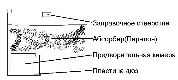

Черному картриджу надо не только паралон заполнить а ещё и камеру предварительную.
Это делается клипсой которая идет в комплекте.

Freeman Pro., над предварительной камерой еще есть сито - сетчатый фильтр из микрофибры. Он часто забивается. Пара капель хелпа - и тест дюх идеален.

Понятно. Протянул через клипсу цветной картридж и все получилось. но черный не тянется (утром глянул черный был до самого картриджа), так как снял картридж для прокачки через клипсу, то чернила оттекли немного, но через клипсу не идут при прокачке. цветной же прокачался без проблем. распечатал картинку в цвете + текст. супер, не нарадуюсь!!! черным печатает также, видимо после простоя чернила все же попали в картридж и этим количеством он и печатает текст. Может дать отстояться еще немного и снова через клипсу прогнать черный? спасибо.
Кстати забыл отметить, что когда через демпфер протягивал чернила, то черный после заполнения свой камеры, пустил свои чернила по шлейфу дальше. может немного перетянул поршень, вот они и побежали по шлейфу ? тогда как другие нормально заполнили свои камеры, после я закрыл пробками их.
