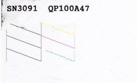

При печати картинки в режиме "Текст и изображение" появляются горизонтальные полосы (фото 1). Полосы возникают при печати только голубого цвета и его оттенков. На листе проверке дюз видно, что "хромает" только голубой цвет (фото 2). Прочистка печатающей головки не помогает. При печати в режиме "Наилучшее фото" полосы значительно меньше (фото 3), но при этом расходуется большое количество чернил.
Принтер Epson Stylus TX210 (2 года). Установлена СНПЧ (полтора года назад). Некоторое время (в основном летом) на принтере ничего не печатали. Требуется ли в этом случае промывка печатающей головки? Если да, то как это лучше всего сделать.

Как Вы с таким "хорошим" тестом дюз можете говорить про качественную печать? )
В Вашем случае поможет только прочистка ПГ (начните с "бутерброда" - см. Форум), замена картриджей и чернил.

На тесте дюз хромают все цвета.
