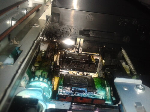

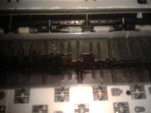

У меня уже второй раз выбело сообщение что памперс полон, первый раз я просто сбросил, в второй раз я думаю что надо промыть памерс, так как боюсь что затичет, у меня МФУ canon mp280 + СНПЧ, Подскажите как выглядит памперс, не когда не промывал памперс, вот фото принтера
http://img-fotki.yan..._cde93603_L.jpg , это низ
а это справо в углу
http://img-fotki.yan..._ec99abda_L.jpg что из них памперс,

ни то и не другое-его не увидишь...пока не разберёшь.

Нужно сзади открутить 2 винта, поддеть заднюю крышку снизу, тама защелки и потянуть вверх, и получишь доступ к памперсу.
|    Сообщение #4 Отправлено 26 декабря 2013 - 07:13   stava99
Это уж точно подмечено раскидать нафиг придется весь аппарат, памперс под узлом подачи бумаги идет по направлению к парковке (фото 2). При купании особо не усердствуйте да бы не потерял впитывающие свойства. Удачи.
