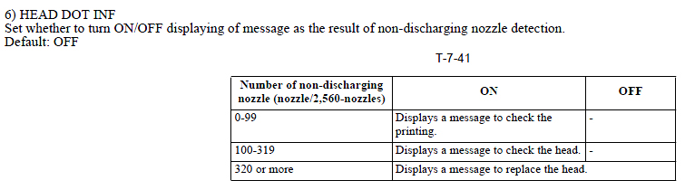

Описание проблемы: На днях столкнулся с проблемой на Canon IPF650 головка Cyan начала полосатить и зеленить. Думал надо почистить сопла и напечатать пару листов А2 с заливкой Циан и всё пройдет, но нет. Достал ПГ из плоттера посмотрел на сопла на голубую полосу прилипла грязь. Почистил аккуратно салфеткой, установил в плоттер, и вот тут и начался бесконечный аттракцион с прочисткой сопел в режимах А и В. Слил почти все чернила, но не помогло. Кроме кнопки "ОК" во время показа ошибки о очистке головки ничего не доступно. При посылке заданий на печать всё сбрасывает и предлагает чистить ПГ. Почитал форум у многих такая проблема. Сомнительное решение было в какой то теме - откатиться на прошивку 2010г и жать какую то кнопку Онлайн. Мне не подходило. Плоттер 2011 г.в. с прошивкой 1.20. Активно использовался все два года - напечатано 1600 м2 бумаги.
Победить эту беду вроде удалось - два дня поиска и нежелание платить за новую головку 18000рэ сделали своё грязное дело. С половиной нерабочих сопел на циане плоттер печатает и не выдаёт ошибку "почистите головку..."
Скажу сразу - к ремонту орг техники никакого отношения не имею, сам инженер ОВ-ВК.
Итак что сделал (описываю всю последовательность):
1.Выключаем плоттер, заходим в сервисный режим -> Зажимаем кнопки Load и Navigation, жмём кнопку Power, пока на экране горит лого, держим зажатыми Load и Navigation.
После загрузки в правом углу горит буква S.
2.(возможно не обязательный пункт для исполнения) Заходим в сервисное меню (оно самое правое в главном меню) Ищем пункт ADJUST -> PRINT PATTERN -> NOZZLE 1. Жмём [OK] для распечатки образцов, чтоб понять на каком цвете лагают сопла.
3.(возможно не обязательный пункт для исполнения) FUNCTION -> NOZZLE CHK -> YES. [OK], ждём пока проверяет дюзы. После конца проверки стрелкой вверх выходим в верхний уровень меню. Ищем NOZZLE INF, там смотрим с какими соплами беда, где норм пишет ОК, где беда пишет NG
4.Заходим в сервисное меню (оно самое правое в главном меню) Ищем пункт INITIALIZE -> WARNIG. Жмём [OK] для очистки. INITIALIZE -> ERROR. Жмём [OK] для очистки. (Кстати тут же можно сбросить памперс INITIALIZE -> W-INK. Жмём [OK] для очистки и памперс 100% чистый ))
5.Дальше Settings, в нем ищем пункт HEAD DOT INF -> OFF. Жмём [OK] для подтверждения. (вроде как данный пункт отменяет показ ошибок головки) Выписка из сервис мануала: Set whether to turn ON/OFF displaying of message as the result of non-discharging nozzle detection. Default: OFF (Хотя у меня было ON) См.картинку
6.Выключаем плоттер для сохранения настроек
7.Включаем в обычный режим. Печатаем.
Кстати есть сервис мануал на этот плоттер (купил в сети за свои кровные 350 рублей) если кому надо могу поделиться. (Платно или бесплатно - разберёмся)
Админы - Если это где то уже было на форуме, просто удалите, я не обижусь. Если информация была полезной - достаточно простого спасибо ))

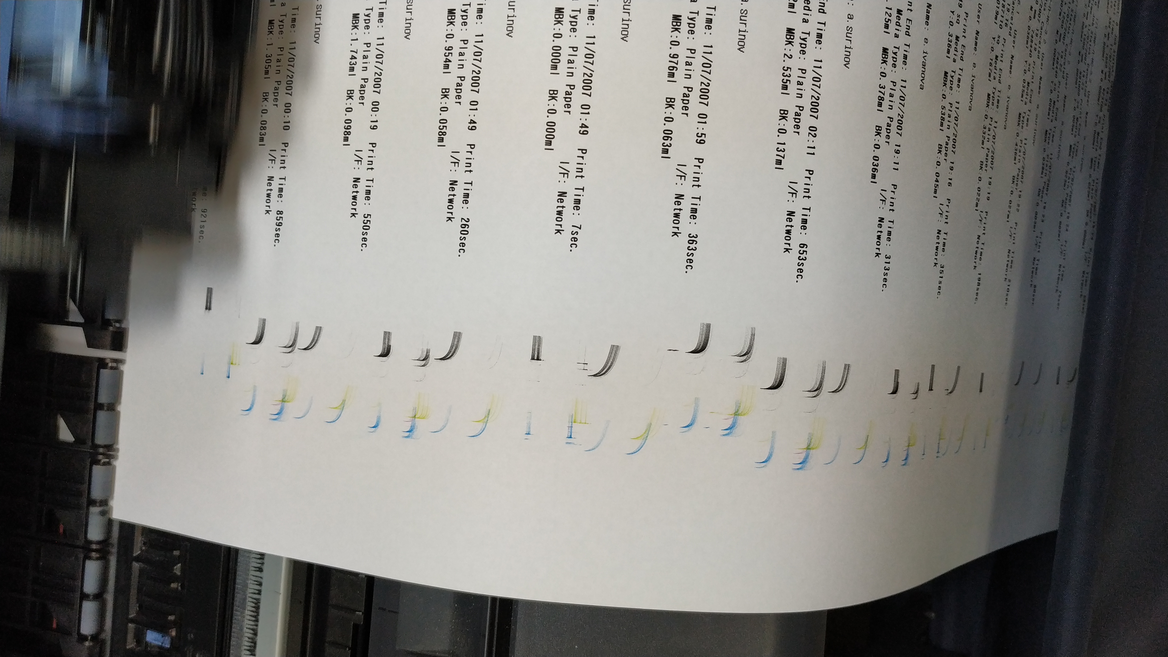

плоттер IPF 825, после установки паленой головки PF-03, поставил БУшную, появился такой дефект... как будто ПГ "протекает" "переливает" чернила на бумагу...
Может кто то встречался с такой проблемой...
Самый важный вопрос... Если поставлю новую ПГ решиться ли проблема, Подозреваю что что то не так....
| Сообщение #10 Отправлено 17 января 2021 - 08:15
Проставил точно рабочую голову эти протекания остались((( отдал мамку в ремонт, боюсь еще плату каретки придется доставать, такое чувство, что часть дюз которая льет в коротком замыкание, почему плоттер не выпал в ошибку вообще не понятно.
| Сообщение #12 Отправлено 01 февраля 2021 - 00:00
ПГ- правильно работающая, уже 2 недели пашет в другом плоттере.
ПГ БУ.
есть только обычная бумага, высоту ПГ не проверял но и не менял.
как распечатать плашки по цветам не знаю.
заменю мат плату. надеюсь вопрос решится...
ПГ БУ.
