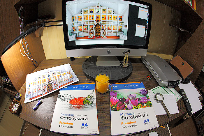

Кстати, кэнон прекрасно кушает бумажку от Эпсона.
Да все принтеры "кушают". Вопрос-то в том, насколько правильным выходит отпечаток…
По альтернативе: вторая бумага от DNS, которую я попробовал сегодня была "Матовая Фотобумага Premium A4 250 г" . Очень плотная, явно ощутима печатная поверхность. Мне показалось, что мой старенький R270 не сможет затянуть лист в тракт. Но, всё нормально. После некоторой коррекции драйвера (пришлось выкинуть четыре листа) отпечаток вышел вполне удобоваримый. Напомню, что я печатаю на альтернативных носителях с целю сопровождения файлов. На большее не расчитываю.
