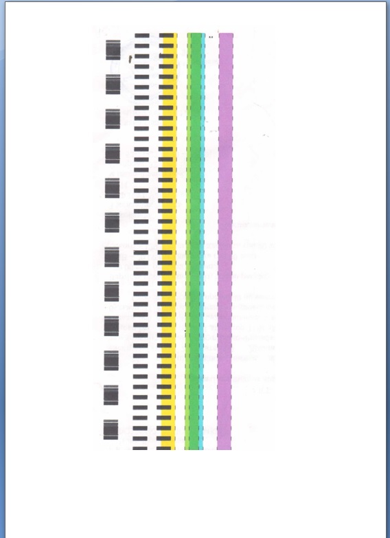

Доброго всем время. столкнулся с такой вот проблемой. Принтер Епсон ТХ119 печатает полосами с пробелами в 1 сантиметр толщины. СНПЧ не стоит. картриджы не оригинальные с возможностью дозаправки. думал. возможно дюзы забиты. сделал прочистку дюз стандартными средствами принтера. причём несколько раз. результат ноль. думаю, ладно, придётся покупать промывку. слил чернило с картриджа, залил промывку. сделал прочистку. оставил на час. еще раз промывка. потом напечатал промывкой залитый квадрат. то же самое. нет результата вообще. почемуто решыл проверить все цвета, и напечатал 4 полосы вертикальные с разными цветами. результат удивил. черный начал делать полосы поуже. примерно 5 мм. потом снова один черный - и снова полосы в сантиметр. ПОМОГИТЕ.
на фото печати первый столбец один чёрный наечатан. 2, 3, 4, 5 - это когда с другими цветами. а потом я нечаяно еще раз напечатал :) поверх

чернила WWM водоразстворимые для принтеров epson Е73. какие порекомендовали в магазине те и использую. на счёт теста дюз смотрите фото.

| Сообщение #4 Отправлено 26 декабря 2013 - 13:36
njlik,
Чернила Вы используете правильные. Но чтобы понять, что с этим всем сейчас делать, скажите:
1. Не прошел ли срок годности чернил?
2. Как давно Вы эксплуатируете эти перезаправляемые картриджи? Они, конечно, не вечные. Пыль попадает неизбежно через вентиляционные отверстия внутрь картриджа, со временем может засориться предфильтр. Клапан на выходе может выйти из строя, манжета разболтаться и уже не так плотно картридж будет сидеть на месте...
Чтобы определить, все ли в порядке с картриджами, нормально ли они способны на сегодняшний день подавать чернила или нет, надо их снять и поставить другие, предпочтительно оригинальные картриджи, которых, наверняка, у Вас нет. Если рабочие картриджи будут печатать, значит с ПГ все в порядке, принтер жив. Заменить чернила и картриджи на новые и продолжать использовать принтер.

| Сообщение #5 Отправлено 26 декабря 2013 - 14:46
чернила новые. почти неделя. 3 дня как открыл. картриджы действительно старые. покупались в один день. если бы что то было с ними, то думаю, что это было бы заметно и на других цветах. процентов 80 что проблема в ПГ. но не знаю как её разобрать и промыть. за совет нести в сервис я благодарен, но если так делать, тогда весь смысл этого форума пропадает. чуть что и сразу в сервис. какие еще предложения?
теперь вспомнил, что чёрный картридж немного подтекает. когда его снимаешь с ПГ там небольшая капелька чернила. не знаю связано ли это с такой печатью
| Сообщение #6 Отправлено 26 декабря 2013 - 15:12
Так нельзя определить на глаз - проблема в ПГ или нет. Поэтому и существует проверочный способ - поставить что-либо заведомо рабочее: другие ПЗК, СНПЧ или оригинальные картриджи. Если окажется, что принтер будет печатать, значит Ваши картриджи требуют замены, отслужили свое. Если не проводить такой проверочный тест, а сразу приниматься мыть ПГ, то может оказаться, что Вы моете рабочую ПГ, а на старых картриджах проверить - промыли уже или нет все равно нельзя будет. В сервис-центре как раз это все возможно.
Однако, если Вы хотите все-таки заняться промывкой ПГ самостоятельно, то не разбирайте пока ничего. Воспользуйтесь инструкциями без снятия ПГ с принтера для начала, в том числе "бутерброд", почистите капу заодно. Инструкций в сети много. Например.
Вот это и есть показатель того, что картридж пора менять! Капля эта расплывается на выходе из ПГ и не пропускает микрокапли при печати. А со стороны смотрится/кажется, что с ПГ что-то не так. Да? А на самом деле с ПГ, наверняка, все Ок.

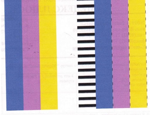

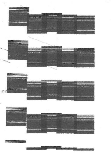

| Сообщение #11 Отправлено 30 декабря 2013 - 12:01
и так. картридж поменял на рабочий, который прекрасно печатает и не течёт. (но не новый) - и всё таже картина. тест печати после нескольких прочисток выложен ниже. печатал чёрную полосу. потом смещал её правее чтоб не прикасались друг к другу и снова печатал. странно что в документе ворд они те прикасаются, а на печати прям залазят друг на друга.
| Сообщение #12 Отправлено 30 декабря 2013 - 12:08
А где рабочий картридж? Эти квадраты напечатаны явно не рабочим картриджем.
Почему квадраты такие полосатые?
| Сообщение #13 Отправлено 30 декабря 2013 - 12:15
и еще одно. меня только теперь осинило. я же поменял только картридж. чип оставил прежний. вот ниже напечатал слева три цвета без чёрного, а справа с ним. при чём рамка также чёрная, а её нет. не знаю может поможет решить проблему. и ещё. почему то каретка не садится на свое крайнее правое место когда выключаешь принтер. нужно рукой досунуть до конца
| Сообщение #14 Отправлено 30 декабря 2013 - 12:39
Надо понимать так, что тест дюз у Вас не изменился после замены черного картриджа? Совсем не обязательно печатать полосы, достаточно показать тест дюз.
А то, что каретка не заезжает на парковку, - очень плохо. Печатающая головка не защищена, будет и далее подсыхать.
Принтер нужно показать специалистам. Обратитесь все-таки в сервис.
