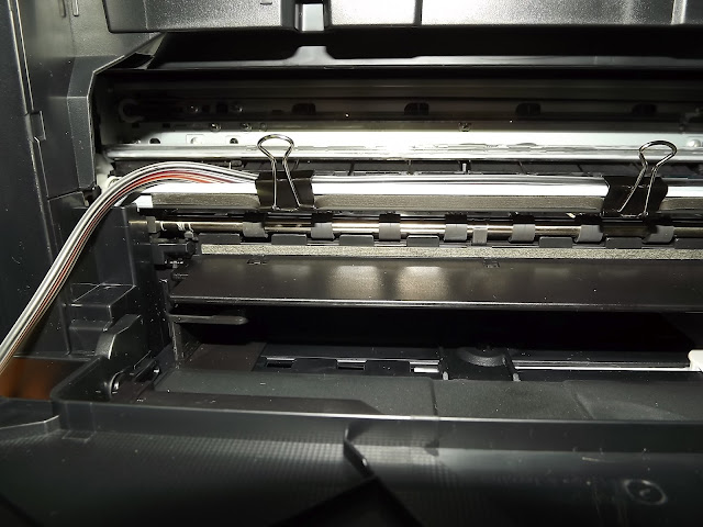

WWM, фото - http://4.bp.blogspot...40/DSCF0385.JPG

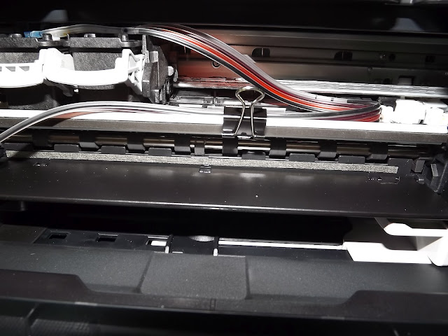

Freeman Pro., у меня так - http://4.bp.blogspot...40/DSCF0389.JPG Вроде все корректно.

На верхнюю часть копуса там где трется шлейф наклеен двухсторонний скотч с не снятой защитной полосой чтобы скользил шлейф и не зацеплялся.
Для эксперимента снимите или приподнимите верхнюю часть корпуса на пару сантиметров и пробуйте печатать, двоение должно пропасть. И покажите скан теста сопел. Он печатается в один проход и если нет двоение на тесте - проблема в том что мешает шлейф СНПЧ. У 2240 по сравнению с 2140 другой энкодер и ток двигателя каретки походу регулируется очень точно, дабы хватало двигать каретку с картриджами но при небольшом усилии (типа шлейфа СНПЧ) начинаются проблемы с друнаправленной печатью.

Вот при такой установке шлейф тормозит картеку, при движении с лева на право, о верхнюю часть корпуса. Приподнимете корпус на пару сантиметров и проверьте.
