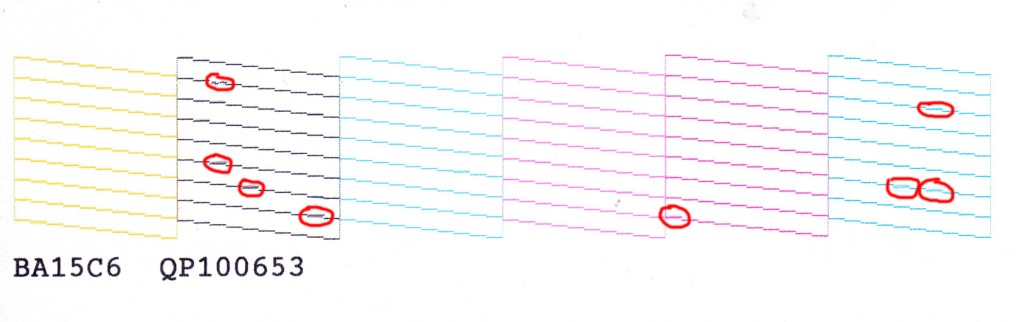

Принтер покупался в этом году. Фактически новый. Гарантии уже нет так как установлено СНЧП. Столкнулся с проблемой дюз. При печати текста некоторые строчки имеют тень(двоятся) при печати фото - все нормально. Калибровка ничего не дает. Цветная печать поддается еще калибровки, а вот черная никак. Подскажите, пожалуйста как исправить.

Мля народ, какая калибровка при галимом тете дюз? Фак кто то читает?

Теперь понятно, что надо сделать бутербродик, так как зажеванная бумага могла оставить массу бумажной пыли на сопловой пластине ПГ.
А капа у Вас чистая? Может и ее не мешает почистить для полной стерильности в качестве полноценного ТО принтера после ДТП, коим для принтера является затор бумаги.

Если сразу после замятия не сделал 5-10 прочисток, то думаю, что уже ничего не поможет. Это если замявшаяся бумага - причина косящих дюз.

После бутерброда ничего не изменилось ((((
Снять головку и промыть под давлением, как вариант. Но тут тоже особый навык надо, чтобы ПГ не убить в конец.
