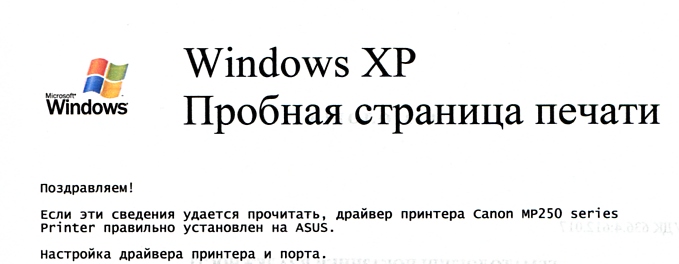

После 3-й заправки катриджей начал плохо печатать. Черный катридж(PG-510) справляется нормально. Проблемы с цветным(CL-511), видимо. Печатает подобным образом:
Много раз проводил очистку, глубокую очистку - безрезультатно. Тест дюз:
Также делал автоматическое выравнивание печатающих головок, затем ручное. Значения выравнивания:
Чернила - WWM. Как мне возобновить качество изображения? Что-то с катриджем надо сделать? Отмочить или прочистить? Что именно и как мне это сделать? Помогите, пожалуйста.

511 менять
215 грн стоит
А лучше снпч поставить, картриджи дольше живут

Anbel, А других способов нету? Я печатаю не так-то много.
| Сообщение #8 Отправлено 21 декабря 2013 - 20:27
Ну тады думайте дальше....этим картридж не восстановить
