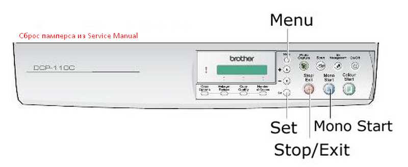

|    Сообщение #1 Отправлено 20 декабря 2013 - 09:53   borison
Чтобы помочь пользователю быстро найти причину проблемы, аппарат включает функцию самодиагностики, которая отображает сообщение об ошибки на дисплее.
МФУ отображает сообщение "MACHINE ERROR XX",
где XX - код ошибки.
Прикрепленное изображение: sbros_pampersa_brother.jpg
Коды ошибок:

========================= СЕРВИСНЫЙ РЕЖИМ =================================================
Вход в Сервисный Режим:
Нажмите кнопку [Menu] [Set] и [Mono Start].
Затем 4 раза нажмите [^], аппарат войдет в режим обслуживания.
(На аппаратах, не имеющих цифровую клавиатуру, для ввода кода несколько раз нажмите кнопку [^], а затем кнопку [Set]. Повторите эту операцию для второй цифры.)
Коды режима обслуживания:
01 - инициализация параметров EEPROM
05 - распечатка данных сканирования
09 - печать тестового листа
10 - настройка прошивки коммутатора
11 - печать данных прошивки коммутатора
12 - проверка работоспособности дисплея
13 - проверка работоспособности панели управления (проверка кнопок)
32 - проверка работоспособности датчиков
53 - передача полученных данных факсом на другой аппарат
54 - точная настройка позиции начала/конца сканирования
55 - настройка датчика сканера CIS
58 - настройка вращения роликов подачи бумаги
59 - проверка перемещения CIS
63 - проверка перемещения печатающей головки / каретки и режим начальных настроек
65 - выравнивание вертикальных линий при печати
66 - настройка полей при печати
68 - обновление данных
69 - первоначальные настройки PWM (при замене печатающей головки, двигателя, каретки, ленты энкодера)
74 - настройка EEPROM
75 - движение печатающей головки / каретки при замятии бумаги
76 - операции очистки
80 - журнал оборудования (эта процедура позволяет сбросить счетчик памперса)
82 - отображение кода последней ошибки
87 - журнал телефонной линии
91 - инициализация параметров EEPROM (за исключением телефонного номера)
99 - выход из режима обслуживания
Если пользователь забыл пароль, используйте следующую процедуру:
[Menu/Set]+[#] [2][7][9][0][0] - отмена режима блокировки
