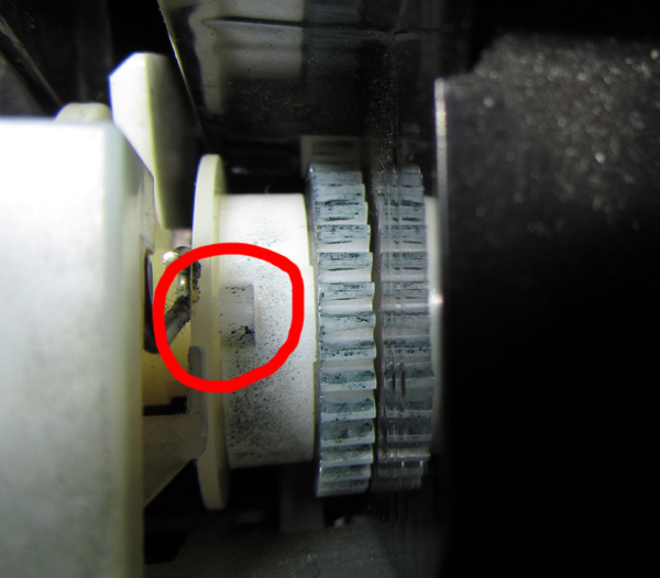

Всем привет. Такая проблема: резинка захвата бумаги начинает прокручиваться только на 4 или 6 раз и только тогда, L800 захватывает бумагу. Подскажите, пожалуйста, где искать причину? Принтер не на гарантии.

Ещё момент, сначала захватывал на 2 раз, потом на 3, потом на 4,5..10 В общем, умирало что-то постепенно
и ещё не умерло до конца
|    Сообщение #5 Отправлено 07 января 2014 - 20:24   Pitlord
нашёл причину, разобрав. Всё довольно легко и просто, соскочила шестерёнка, та, что на фото. Всем спасибо )
  • Прикрепленное изображение: IMG_0506.JPG
