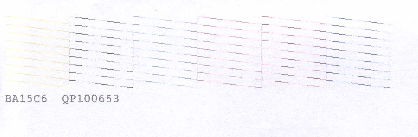

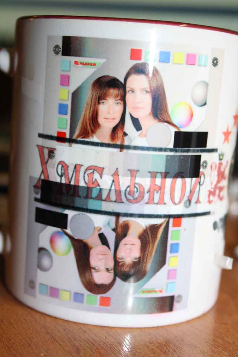

Приобрели Epson P50 СНПЧ и чернила J-Teck J-ECO. Сразу поставил в новый принтер СНПЧ. Печатал через профиля что дали, но ничего хорошего не печатает не цветов не детальности. Может есть у кого профиля под эти чернила? А еще такая беда, что то с калибровкой головки (проверил через неделю после покупки) некоторые квадратики очень с большими полосами (см. скан)

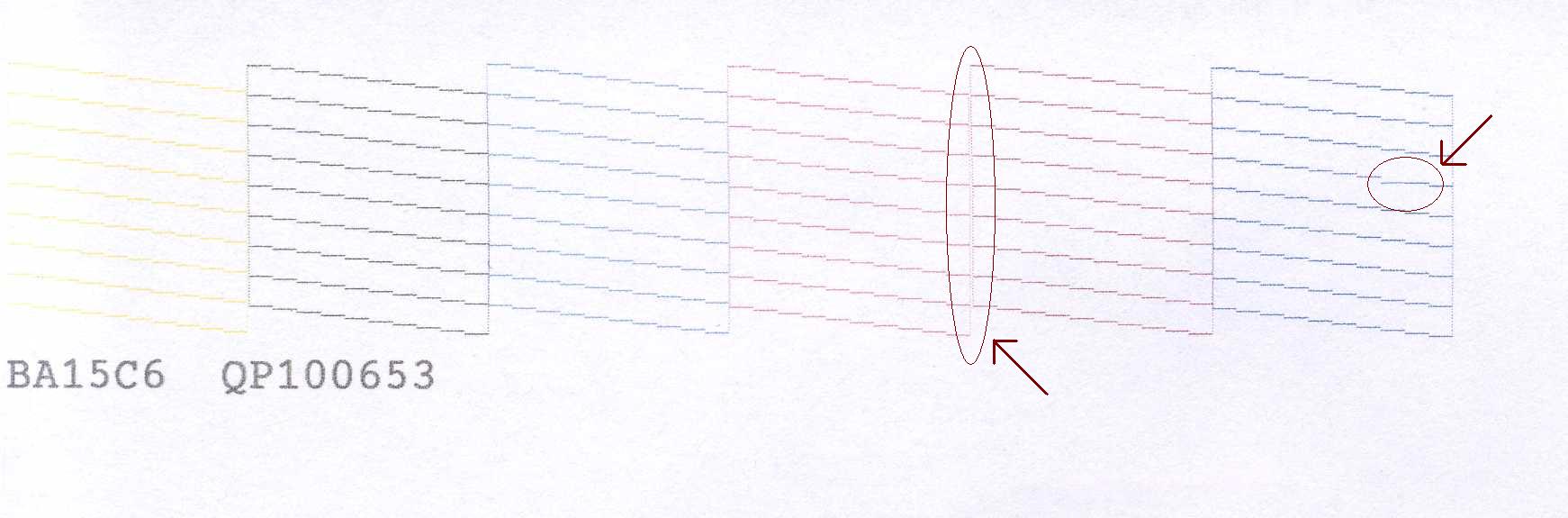

| Сообщение #8 Отправлено 17 декабря 2013 - 12:48
Так показал же Сергей...обвёл.

| Сообщение #14 Отправлено 17 декабря 2013 - 13:28
alexander1, получше. Но разрыв между лайт-манджентой и манджентой все равно есть. Его быть не должно.
| Сообщение #16 Отправлено 17 декабря 2013 - 13:43
alexander1, этот разрыв не связан с чернилами. Протрите на всякий пожарный тряпочкой безворсовой энкодерную ленту. Хотя такое ровное разделение между цветами - вряд ли грязь на энкодерной ленте.

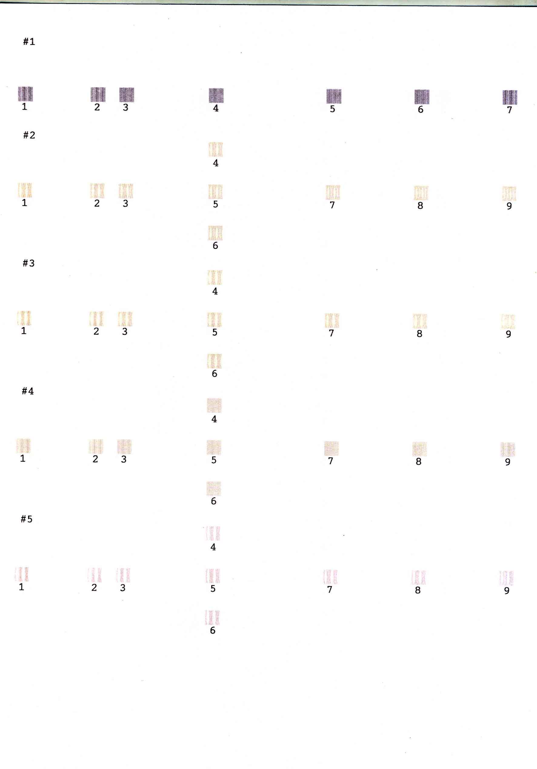

alexander1, а Вы случайно до печати теста дюз там ненакалибровали всяко-разно ? Попробуйте сейчас сделать калибровку следуя подсказкам "Калибровка печатной головки".

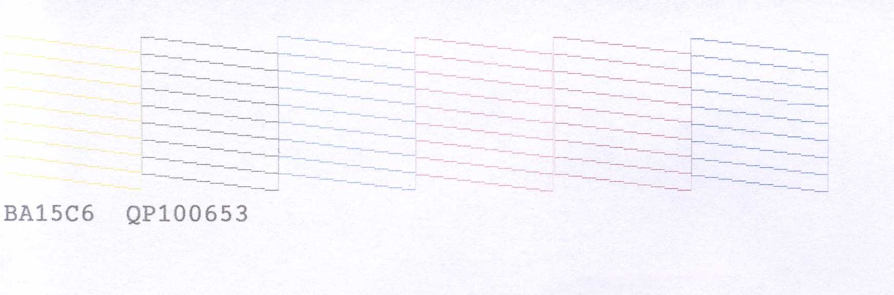

| Сообщение #17 Отправлено 17 декабря 2013 - 13:54
калибровочный тест опять вышел с огромными прорехами вдоль ....

| Сообщение #18 Отправлено 17 декабря 2013 - 14:03
alexander1, если дюзы не выпадают и не кривоструят, значит чернила рабочие. Этот пробел между цветами - не вина чернил. Но чтобы быть на 100 процентов уверенным, купите промывку для сублимационных чернил, промойте ПГ не снимая ее из каретки, вставьте оригинальные картриджы, пару штатных прочисток и выведите тест дюз. Если все останется по прежнему, значит имеем дело с заводским браком. Если тест дюз идеальный, тогда меняем чернила.
