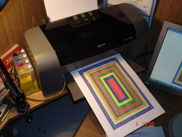

| Сообщение #23 Отправлено 04 июля 2006 - 19:21
... Не могу не без глубокого морального удовлетворения, сообщить, что слухи о насильственной смерти моего многострадального проинтера сильно преувеличены!!! Он был отрыт из-под остатков руин, отремонтированной квартиры, ПГ была ещё раз промыта, а в СНПЧ заправлены InkTecовские чернила. И всё почему-то пошло.? Правда я вначале прочистил дюзы и головку принтерскими утилитами, - и вот посмотрите:) Парни, спасибо, что не бросили новичка один на один с этой хитрющей машиной...
