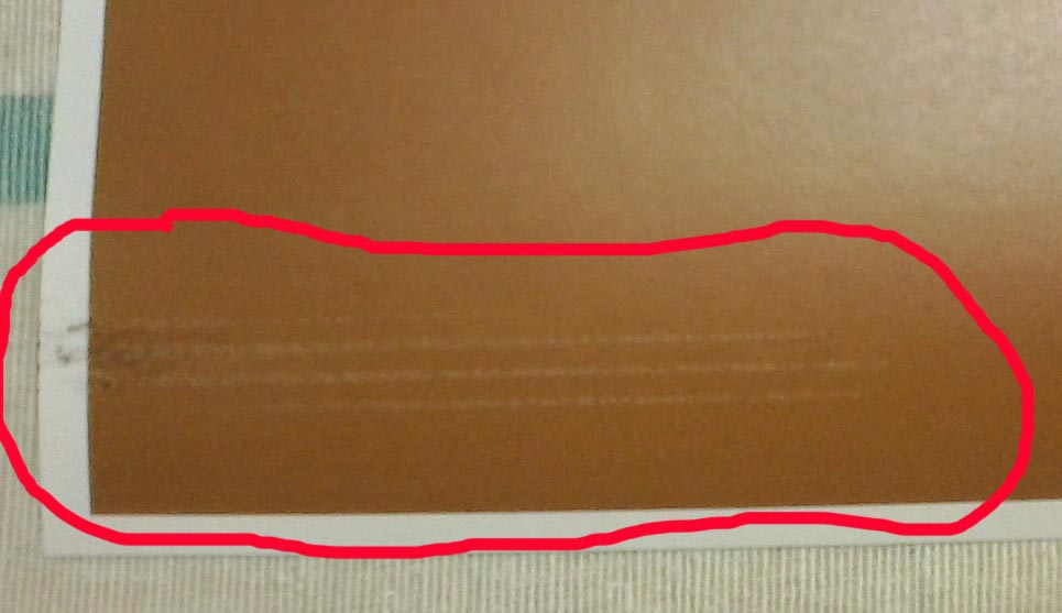

В самом начале листа (примерно 2 см от края) головка задевает о лист
Длится это безобразие примерно 1,5 см (имеется ввиду ширина)
Затем все нормально печатает
Народ, может кто нибудь встречался с таким приколом
И как избавиться от этого

На фото - лист сразу из-под принтера
Как вы наверное заметили из под любого струйника лист не идеально ровный
И этот тоже не исключение - он нормально намочен водянкай
Проблема в другом
Почему в начале печати головка задевает носитель?
Может выставить другую высоту зазора между ПГ и ПН?
Так бумага-то подаваемая в принтер ровная? Даже если изначально она ровная, пока головка запечатывает край бумага может покоробится и каретка начнет задевать за нее. Я обычно в таком случае выгибаю край бумаги в обратную сторону. Но бывают и тяжелые случаи, когда ничего не помогает - тонкая бумага и плотная заливка.

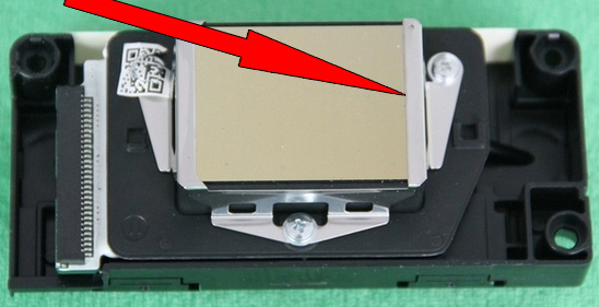

В моей практике, под эту обойму забивалась бумага, край отгибался, происходило тоже что и у вашего принтера

Если вы с рулона печатаете потоком, так может просто делать макет с отступом от края 2-3 см?
