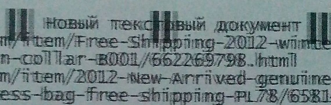

L100 - проблема с печатью проблема с калибровкой
| Сообщение #2 Отправлено 16 декабря 2013 - 14:47
Оченнь похоже на загрязнение энкодерной ленты. Попробуйте её протереть.
| Сообщение #3 Отправлено 16 декабря 2013 - 17:44
Роман67, обнаружил на ленте немного смазки в крайней стороне, протер все заработало отлично!
