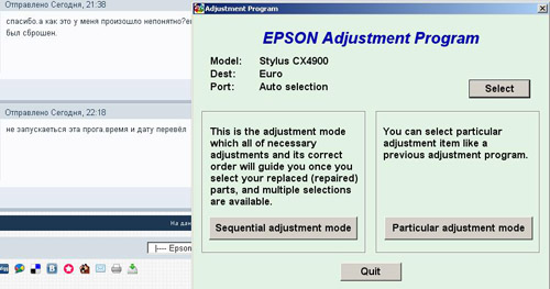

| Сообщение #5 Отправлено 15 декабря 2013 - 17:38
спасибо.а как это у меня произошло непонятно?ещё что интересно:прогой принтхелп скидывал памперс несколько раз,потом прогой ssc посмотрел и памперс почемуто не был сброшен.
| Сообщение #8 Отправлено 15 декабря 2013 - 19:18
скачал другую,та запустилась.и искал инструкции к этой проге чото так и не нашёл.как чо там не понятно всё на аглицком языке
| Сообщение #9 Отправлено 15 декабря 2013 - 21:23
pashtet535, на русском не бывает.
