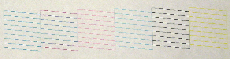

Стал впервые обладателем принтера Epson P50 (павда б\у). Прежний хозяин не справился с дефектом, который выражался в неправильной передачи зелёного цвета и его оттенков,чёрный был с зеленцой. Поставил слив с памперса,обнулил его.Тесты дюз и режимов печати дали неожиданный результат.Даже не знаю как их интерпритировать. Стоит картриджная СНПЧ китайского производства,чернила какие-то Continuous Inking System-Colorfly.Промыл капу (зелёный ММ), ставил "бутерброт" 4 раза,промыл шприцом два цвета-пурпурный и голубой. Результата почти нет, иногда пурпурный более-менее равномерный.При промывке сначала голубого, из пурпурного немного пошли чернила назад!Затем обратная течь прекратилась. Неужели ПГ сдохла?Помогите, пожалйста, советом!Прикрепленное изображение: 1-1.jpg

Установите новую СНПЧ, свежие нормальные чернила залейте, у вас чернила пылят и белиберда получается при печати теста режимов печати. Два варианта, на собственном примере - при неправильной балансировке и старые загустевшие чернила

Балансировку делал. СНПЧ работала,со слов предыдущего владельца, нормально до момента засорения какого-то цвета.После прочисток начался этот кавардак.Голубой пылит,но как он пропечатывается на пурпурном (в начале и в конце теста он на месте)?

У вас на тесте дюз, на красном тоже синяя лесенка, если при нескольких прочистках, результат не изменится, можно предположить, что у вас разгерметизация ПГ

В это я больше поверю. Как можно убедиться со 100% уверенностью?

По всем признакам произошла разгерметизация двух соседних цветов. Спасибо большое за участие!
