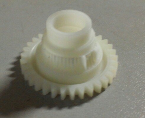

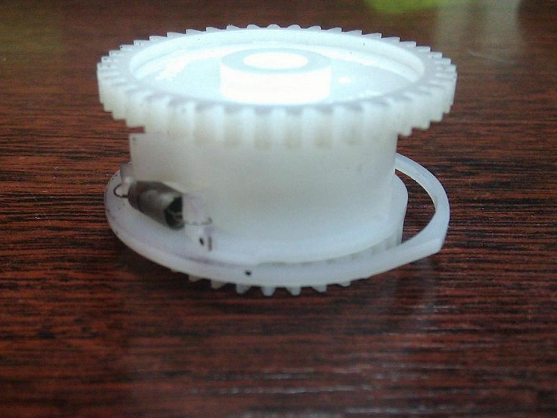

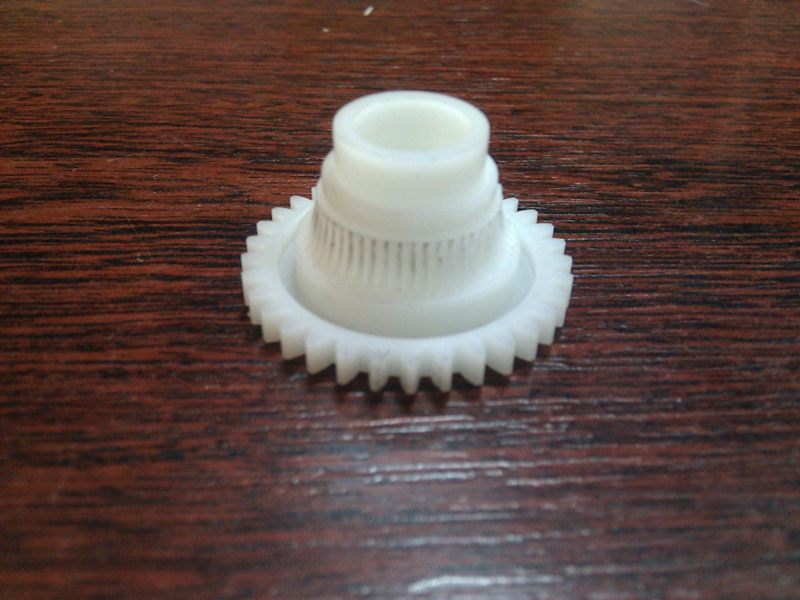

Ролики можно купить тут http://printers.dp.u...vata_Epson.html
Но проблема не в нем (если треск.
проблема в шестерни привода ролика захвата (трещётка). крошатся зубцы.
Купить можно там же.
