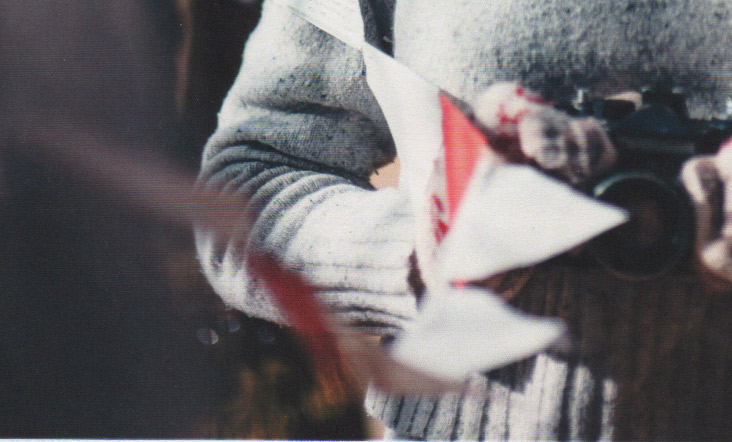

2. при печати на 10х15 полосы в конце изображения;

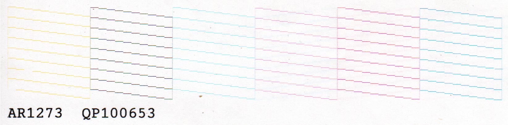

тест дюз

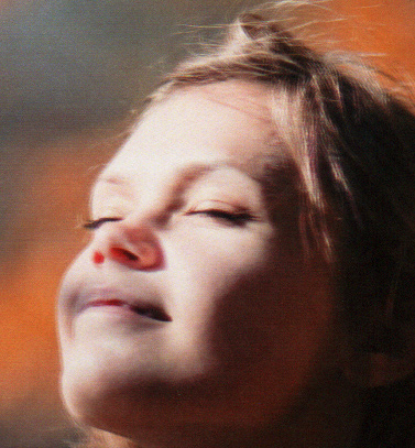

Двоение
Полосы на 10х15 (качество печати "Наилучшее фото", убрана галочка "Высокая скорость", потому нет двоения, отпечаток с полями)

Проверьте отпечаток дюз. Каждая должна быть на своём месте без без пропусков и косоструя.

Тема построенная на домыслах автора, давайте сначала. построим сетку из горизонтальных и вертикальных линий из шести и более цветов, в высоком разрешении, шириной в один пиксель и с насечками в 2 и более пикселей, печатаем и смотрим результат. Может вам енкодеры протереть и в бой, у меня каждый второй А3, такой профилактикой обходится

кринплин, штатный тест дюз и шахматку выложите. Скан фото, режим печати и тип бумаги.
