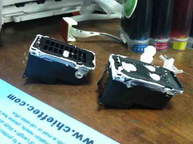

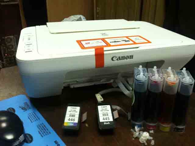

Мне тоже в начале показалось что очень мало места и цеплять шлейф негде, но имея определённые крепления и фиксаторы от производителя СНПЧ. Было над чем подумать. Сначала я подготавливаю картриджи, кто бы что не говорил картриджи я проклеиваю самым дешёвым герметиком (были случаи пропускания воздуха)что бы не делать дважды одну и тоже работу.Прикрепленное изображение: B673DBA7-1D98-4EB7-A5E8-C0981C8CF239.jpgПрикрепленное изображение: 039D295C-86B8-4787-8AC2-56E8299FD1D8.jpg
Крышка снимается достаточно легко, под ней очень много места и есть где разгуляться http://i57.fastpic.r...840b6188a20.jpg
Шлейф я начал крепить от каретки и к системе чтоб весь лишний шлейф не болтался в нутри. http://i57.fastpic.r...d369ee417e2.jpg
http://i59.fastpic.r...fb93eab16bc.jpg
http://i60.fastpic.r...60877d61cef.jpg
Есть в корпусе препятствие на пути шлейфа. http://i59.fastpic.r...1404479f8c8.jpg Уберем его. http://i59.fastpic.r...d3e11a9b12c.jpg
На блоке сканера с низу крепим два фиксатора.http://i57.fastpic.ru/big/2013/1210/15/4dc6545d85b02099ff262c8c9c84d515.jpg Закрываем и крепим висячий шлейф к этим фиксаторам. http://i57.fastpic.r...9eaed7c8ac0.jpg
http://i60.fastpic.r...156a8dae6b4.jpg
Не забываем подключить шлейф. http://i57.fastpic.r...d5ac5fd59ff.jpg
http://i58.fastpic.r...615a08d524e.jpg
Если есть какие то вопросы пишите более подробнее разверну, работа занимает 30-40 минут. каретка должна ходить свободно ничего не цеплять.

Интересно надолго ли хватит такой СНПЧ с такой воздушной ТУРБО ЯМОЙ в шлейфе? Учитывая что компенсации излишкой воздуха просто нет, весь воздух пойдет в голову.
Evghenii, верхнюю крышку особо не защелкивайте. При печати снимайте ее, иначе весь чернильный пар будет оседать на электронных частях, которые построены на ненадежной глючащей бессвинцовой пайке. :blink:/> Кенон свой электронный пирожок прямо выложила на ладошке - дескать убивайся на здоровье, но мы то знаем... Контакты каретки на выключенном аппарате и цоколевку контактов картриджей обязательно обработайте WD-40 это предотвратит дребезг и коррозию контактов и отсрочит смерть аппарата.
по поводу этого не стоит беспокоится одна очистка пробку уберёт, т.е. это компенсируется тем что картриджи новые и пока чернил там хватает.)
а вот это лишнее, у нас менталитет так, что берут принтер за шесть рублей и полагают что что это их мини-типография и давай в разнос его пускать, т.е. на замену картриджа они придут намного раньше чем контактная группа даст о себе знать))
только одна проблема-цена у них высокая.
ты прав, но не каждый студент или преподаватель может себе позволить L800
не думаю, по моим наблюдениям (mp250,280,230 mg2140 и т.д.)чернильный пар оседает в пределах каппы только при интенсивной очистки.
