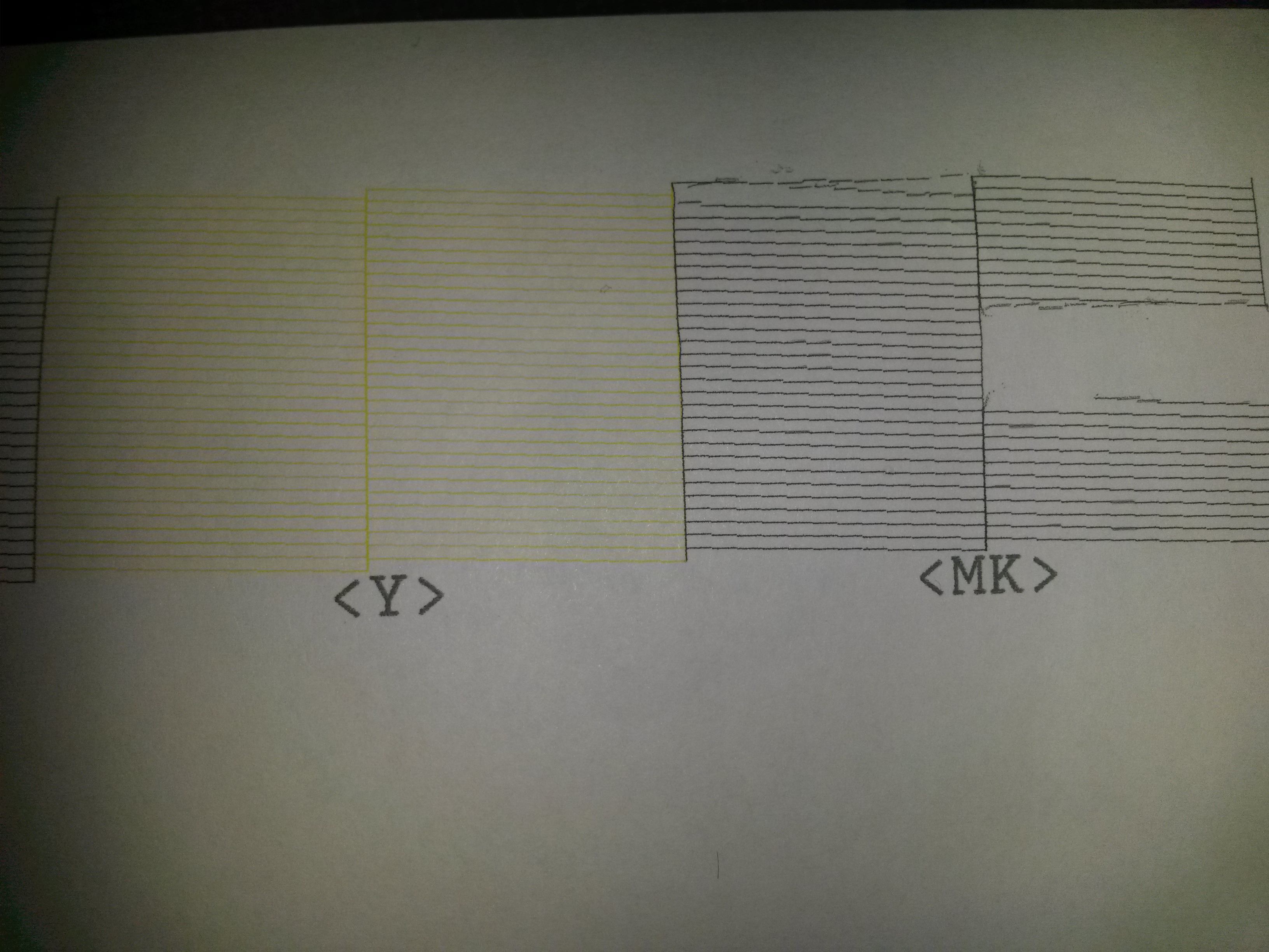

|    Сообщение #11 Отправлено 27 октября 2015 - 20:21   Iurii
Добрый день всем!
У меня похожая ситуация, только с Matt Black, но СНПЧ не стоит. Помогите, пожалуйста.
Прикрепленное изображение: 20151027_211042.jpg
dddfoto, как вы решили свою проблему?
tlr, alexsandr-, Стаc, можно ли что-то сделать кроме замены головы?
Заранее спасибо.
