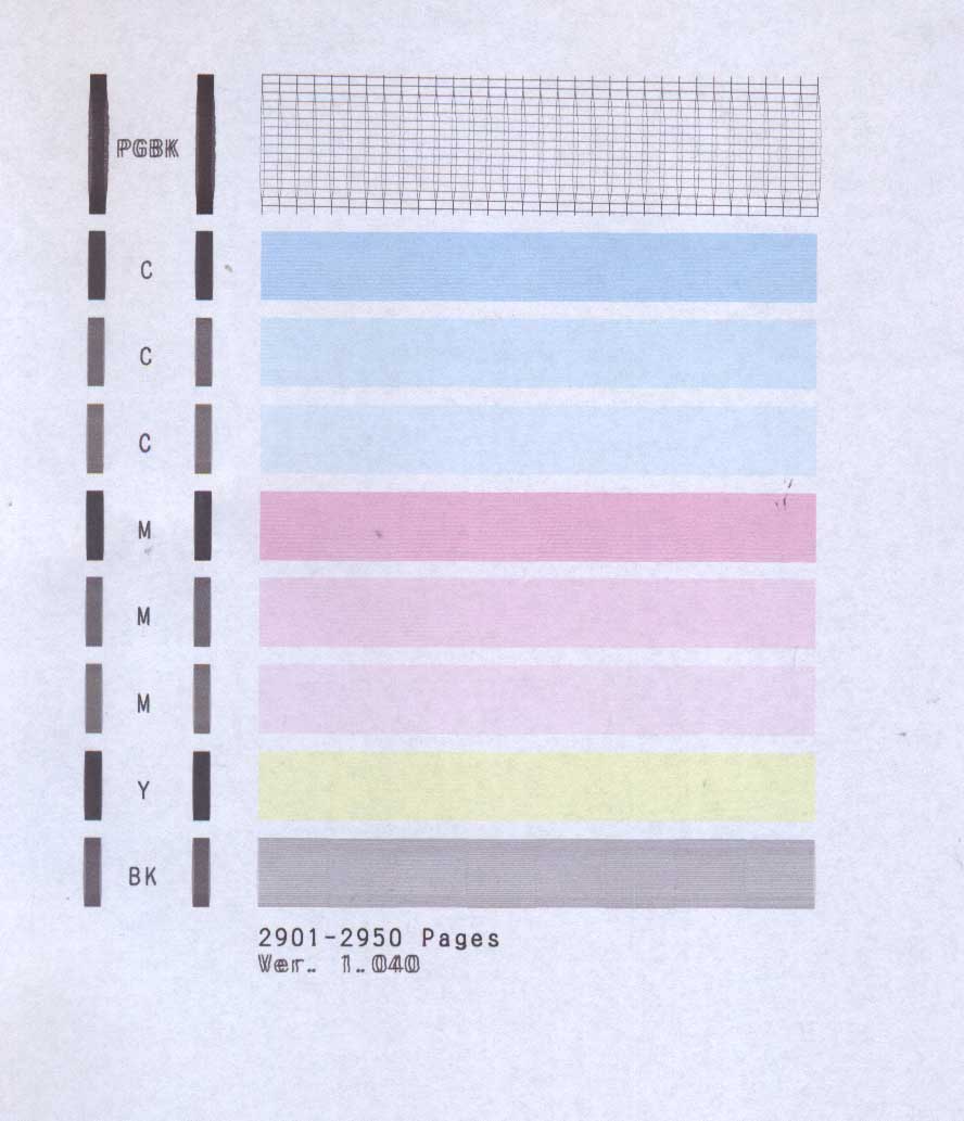

IP7240 стал странно двоить пигментом. Картриджи родные заправляю. Поменял картридж, проблема не ушла( Может кто-то сталкивался с этим?

Какими чернилами заправляете? Скорее всего проблема в них. У вас похоже косоструй, а это от чернил. Проблема не только в пигментном черном, но и на остальных цветах, только не столь выражена как на пигменте. Промывать(прокапывать) головку и менять чернила срочно. Удачи.

Новый картридж еще не заправлял, тест отпечатан на нем.

Возможно, перепутаны. Но не в этом причина дефекта.
Подозрительно симметрично он проявляется, судя по тесту дюз.
Похоже на то, что запачкана линейка позиционирования. Протереть аккуратно чуть влажной салфеткой.
это та, которая энкодерная? Пока не нешел в информации, где она в принтере. Если не разбирать принтер, до нее можно добраться?
меня тоже смутила симметрия...
