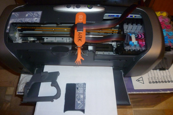

Купил недавно epson r200. 2006гв, работавший только на оригиналах(2 комплекта), потом ушедший на антресоль.
Купил для потока, потому сразу взял снпч и чернила.

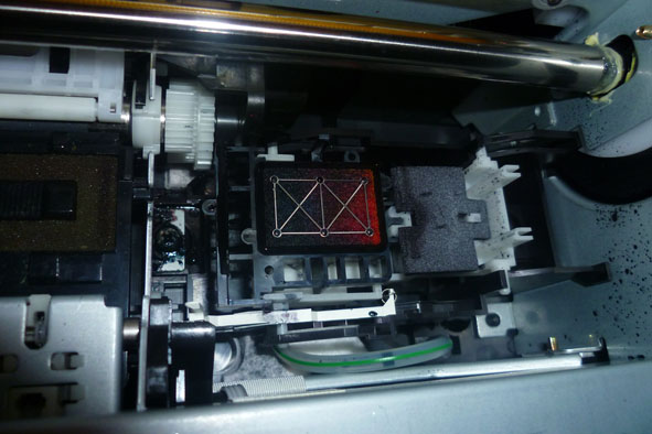

При осмотре сразу было видно, что пробег листов 200, не больше, причём на оригиналах:
капа чистая, пыли и разводов нет, памперс под линией головы испачкан слегка 2мм после 10х15 (без полей), валики белые, ну и тд.
Т.к. прошло много лет (почти 6 лет не печатали) решил сразу промыть пг http://www.youtube.c...h?v=4uT-bCItF7Q (делал всё так же)
предварительно, конечно, на оригиналах чистил, тест дюз и тд, но пустой лист. вообще пустой.
вобщем отмыл (очень быстро, мин 20, кстати), поставил, заткнул оригиналами на подумать. через день зарядил снпч, прочистил, прокачал.
всё это время промежуточные тесты дюз никакие, 0 капель.
вывел слив, выпилил боковую сторону под снпч, ждал пока отстоится, мож одумается...
в общем, всё чистит, сливает как пулемёт, все цвета на белой салфетке бутерброда проявляются, всё ок, но при печати идеально белый лист.
курил форумы, проверил шлейфы и контакты - всё ок.
частично разобрал пг - на плате,внутри пг, куда шлейфы втыкаются - клейкая фигня, типа смолы, некоторые контакты чуть темнее остальных,
но вокруг чуть ли не стерильно, ни капли.
не знаю, что ещё делать.
принтер нормальный, работает, как и должен, только не печатает.
к снпч и чернилам вопросов нет, беру не первый раз.
ЗЫ я всё понимаю, но ответы типа "выкинь этот принтер и купи..." прошу писать на бумаге и слать вникуда.
Спасибо.
R200 всё видит, понимает, но не печатает. перепробовал всё, осталась только надежда
