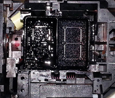

Ребят, помогите пожалуйста, не могу найти информацию, капа частично не впитывает чернила. Одна часть ок, во второй стоит лужа. Еще 2 дня назад было ок, принтер постоял - сюрприз.
Подскажите пожалуйста. в чем может быть проблема? Слив в бутылочку, бутылочку нижко ставила пробовала. Это помпа? Или она ок, раз первая часть качается. Что-то заблось? Подскажите пожалуйста.

разборка узла поможет узнать причину. просмотреть весь тракт капа-помпа-слив. Можно поробовать промыть (прокапать) капу без разборки, но это не мой метод, имхо.

Спасибо! а можете рассказать детальнее про прокапывание?
| Сообщение #4 Отправлено 10 декабря 2013 - 09:16
лить на капу мистер мускул для стекол( синий для если пигмент, зеленый если водные чернила
), кипяченую воду (если водные чернила) или промывочную жидкость (она дороже) и с обратной стороны откачивать шприцом из шланга который идет в бутылочку. Так до прочистки.

были случаи, когда шланг в помпе протирался, помпа не качает
| Сообщение #6 Отправлено 17 декабря 2013 - 05:07
Ребятушки, спасибо вам огромное! С промывочной жидкостью помогло. Спасибо!!!

Спасибо, люди добрые! Ваши советы и мне помогли принтер реанимировать (R2880).
Поставила новые ПЗК, при прочистке чернила не сливались. Тест дюз пустой был. Бутерброд не помогал. А вот на капу теплого ММ из шприца полила аккуратненько, да клизмочкой мускульную жижу отсосала из сливных трубок - и вуаля! Дюзы открылись))
