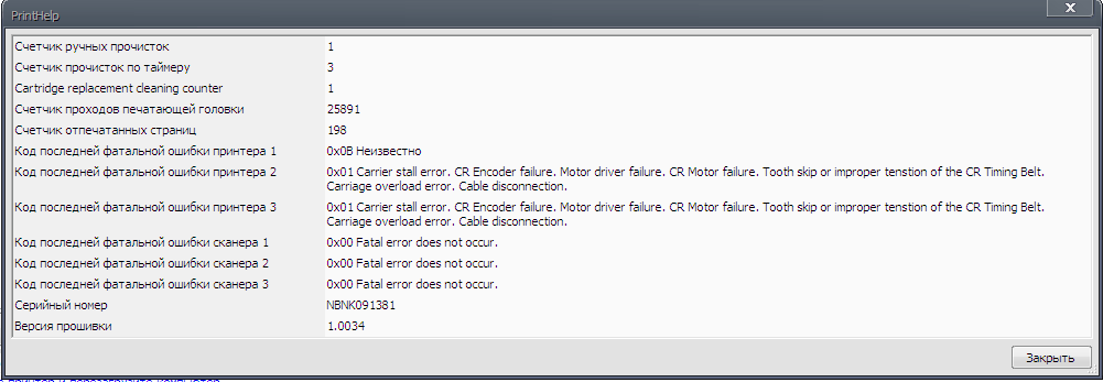

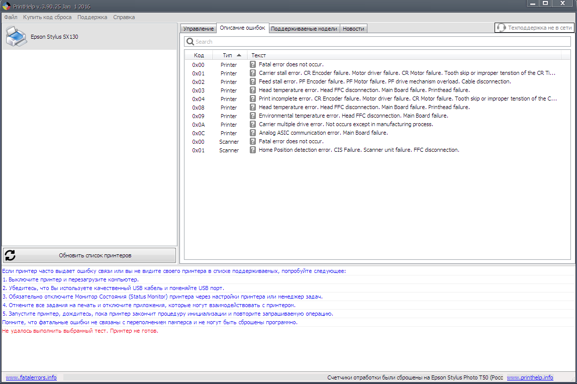

Поскольку со своим памперсом я думаю как поступить... мне подогнали за 10 баксов такой же (новый, но я так и подумал, что косячный мфу SX130). На месте проверить не было возможности - не было компа. Договорились с возвратом. Проблема такая же
Просмотр сообщенияsanek125 сказал:
при включении мфу сканер чуть выезжает и заезжает обратно, далее - сразу общая ошибка. Мигают все индикаторы с частотой 1сек....
Только сканер не выезжает, а чуть дёргается. Вот сканы: Отчёт, , Описание ошибок , Статус
Пож-та не тяните с ответом (чтобы или я сделал, или вернул (не хотелось бы)). Памперс чистый, может предохранитель - не разбираюсь. По ссылке прошёл, но внятного ничего. Ну как-то так.

|    Сообщение #6 Отправлено 17 января 2016 - 22:00   Vitalij
Можно объединить такую же тему Научился крепить! :rolleyes: Куда я смотрел?... - не туда.
Повторю, не знаю что с ним было, т.к. мне такой пришёл. Отпечатал 198 страниц (до меня). Не видно, что в него лазили (ПГ снимали...), памперс белый.
  • Прикрепленное изображение: Отчёт.png
  • Прикрепленное изображение: Писание ошибок.png
  • Прикрепленное изображение: Статус.png
