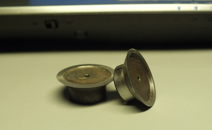

Короче, если я выложу фото, то кто-нибудь сможет определить какая у меня там заточка?
Кстати, уже выкладывал
http://vorontime.org...rs/IMG_9899.jpg
Но если вдруг на этом непонятно, то могу ещё больше макро

| Сообщение #48 Отправлено 14 февраля 2014 - 18:06
Заточить нож можно, и даже нужно.
Способов заточки бесчисленное множество. Самый доступный на плоском листе стекла, нанося алмазную пасту разных номеров. Сначала крупную, а затем мелкую.
Но причина не только в качестве заточки, а также в точности хода ножа. Как бы правильней пояснить: он не должен "гулять". Т.е. нож не должен выписывать всякие восьмерки , и не должно быть люфтов. Китайцам такая технология недоступна. Нож должен сидеть на регулируемом подшипнике. Если кто знает , то это типа того как регулируется передняя ступица у хороших авто.
| Сообщение #49 Отправлено 14 февраля 2014 - 19:45
Don, что именно вы имели ввиду? Он очень плотно сидит вроде
С этим всё нормально вроде. Всё чётко. Просто качество реза немного упало. Приходится делать несколько проходов.
Может и надо было немецкий ролик купить. Хотя, вообще, резак сей на удивление удобен для китайского. На самом деле.
Может просто у него лезвие не рассчитано на такие нагрузки: 200-230 гр. + 80 мкм глянец.
