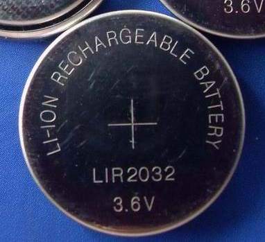

|    Сообщение #25 Отправлено 09 декабря 2013 - 19:18   loskun
Некоторые СНПЧ были вот с такими LIR2032
У ТС на рисунке показан LI аккумулятор на 3.6в с контроллером заряда, для нормальной работы ему подается питание от USB которое заряжает АКК. Без USB АКК садится очень быстро.

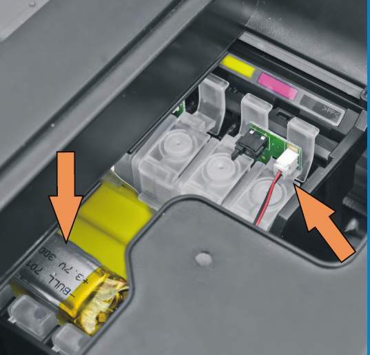

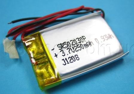

|    Сообщение #27 Отправлено 09 декабря 2013 - 20:12   loskun
Вот нашел более точное изображение со старой инструкции к СНПЧ
  • Прикрепленное изображение: 3334.jpg
|    Сообщение #28 Отправлено 10 декабря 2013 - 04:55   mihail zaharov
Действительно, у меня именно такая батарея.
Напряжение сейчас показывает 3,1. Значит было 3,7 как видно на изображении. Только где сейчас такую достать? Чем заменить? Посоветуйте!

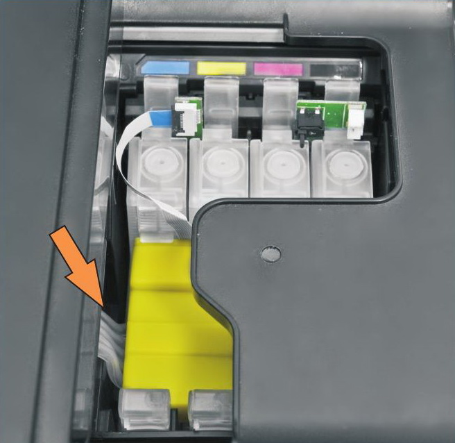

|    Сообщение #29 Отправлено 10 декабря 2013 - 06:02   Стаc
Как писалось выше, это
Просмотр сообщенияloskun сказал:
поэтому для начала проверьте цепь подзарядки от USB кабеля. Питание +5V подается от компьтера - кабель USB - плоский шлейф от доноров до платы чипов, который втыкается с левой стороны этой платы. Вероятнее всего поврежден этот шлейф. Без подзарядки такой аккумулятор работает всего 15-20минут. Если это не поможет, тогда уж ищите аккумулятор. Его цена порядка 30грн. Я бы задумался о целесообразности. За 60грн. лучше взять новые чипы со стандартным элементом CR-2032 без шлейфов и подзарядки. Имхо.Прикрепленное изображение: шлейф подзарядки.jpg
