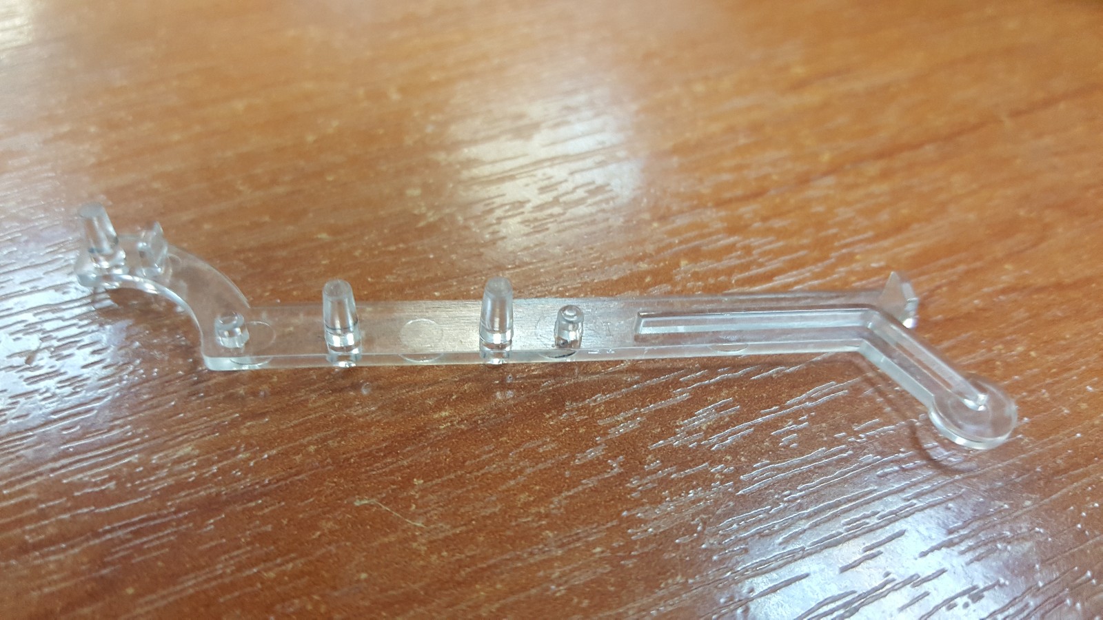

|    Сообщение #3 Отправлено 26 апреля 2018 - 15:07   johnny1980
Нашел на месте разбора такую деталь. В мануале её не обнаружил. Может кто подсказать - это от МФУ?
  • Прикрепленное изображение: PhotoPictureResizer_180426_160728777-1600x900.jpg
|    Сообщение #4 Отправлено 26 апреля 2018 - 15:51   indigo99
johnny1980, вы его там весь разломали? Это световод для светодиодной индикации передней панели.
|    Сообщение #5 Отправлено 26 апреля 2018 - 16:07   johnny1980
Благодарю за ответ. Вернул деталь на положенное место. Пересобрал в итоге все заново. Копирование заработало.
