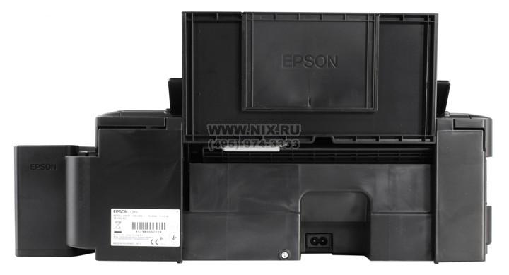

Подскажите как сделать слив отработки на Epson L210 ? не могу нигде найти. Заранее благодарен .

открутить саморез на задней стенке, приоднять мфу, должен выпасть лоток памперса, трубку слива увидите заглянув снизу на то место где стоял лоток памперса.
