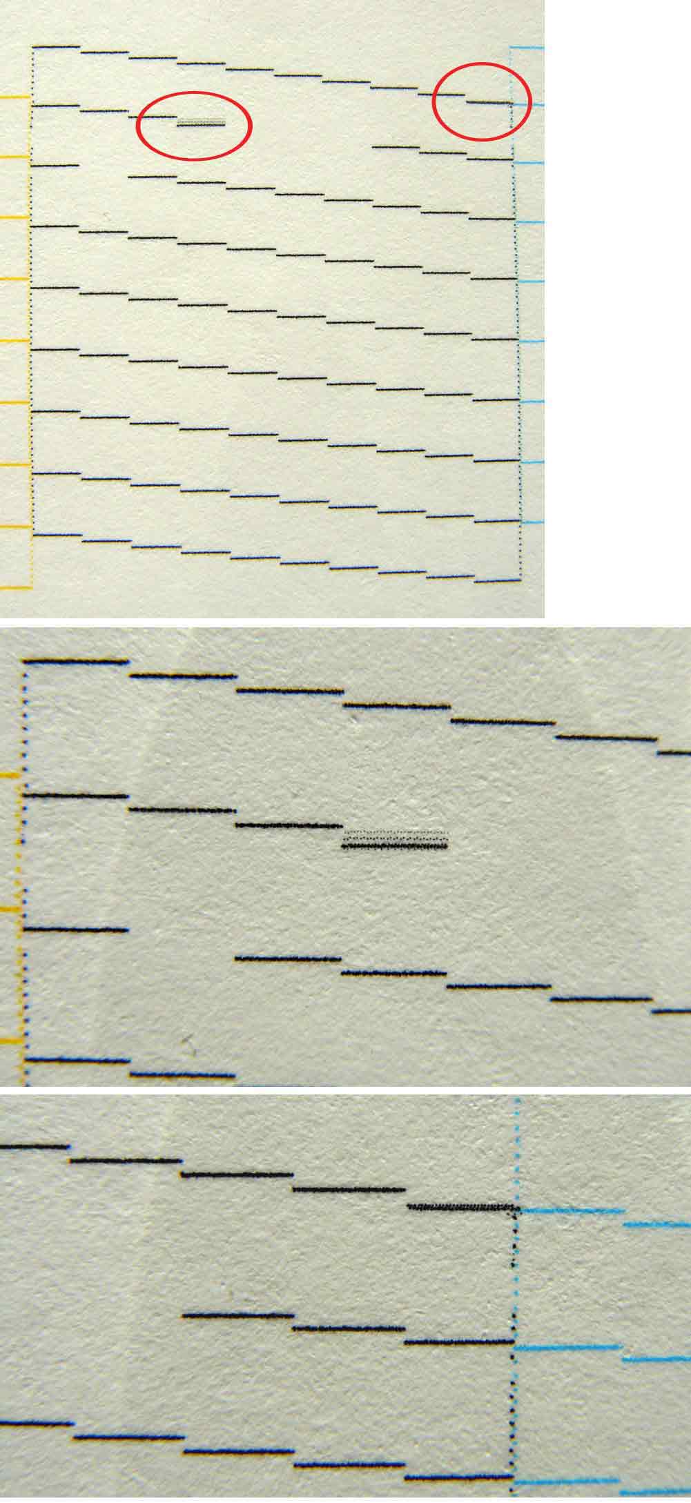

Принтер Epson P50? с самого начала эксплуатируется на перезаправляемых картриджах Inksystem. Чернила ОСР – оригинал. Срок эксплуатации два с половиной года, объем печати совсем небольшой – около 1000 листов за весь период.
Суть вопроса – при печати текста на высокой скорости появились полосы, которые, однако, удавалось маскировать печатью в высоком качестве.
Тест дюз выявил пропуски и странные двоения только в черном цвете. Все остальные цвета в порядке.

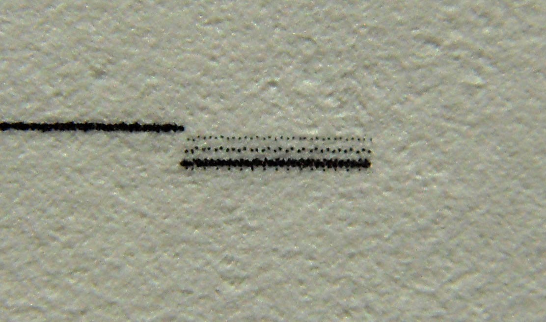

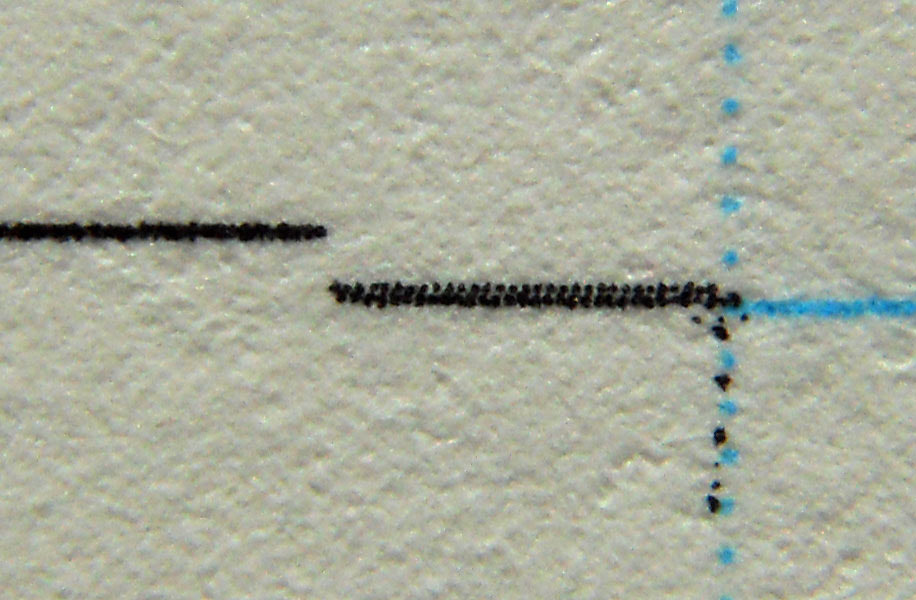

Фото интересующего фрагмента теста с увеличенными «странностями» прилагаю. Странности заключаются в том, что кроме того, что отсутствует отпечаток из черных дюз №№ 15,16,17 и 22 в положенном месте, возле отпечатка дюз №10 и №14 имеются «двоения» и «троения». Т.е. именно возле 14-й – три лишних опечатка, а возле 10-й – один. В сумме как раз четыре, недостающих на своих местах. Что это и как с этим бороться?
Многократная прочистка штатными средствами принтера, многократный бутерброд, прокачка прямым и обратным давлением ничего не изменили.
Печать данного теста дюз на бумаге Lomond matt inkjet 230 г/м2
Пружинки проверил – чистые. Никаких признаков ржавчины.
Прилагаемый тест распечатан уже после «процедур», до них было точно также.
Дополнительные фото проблемных мест в большем разрешении:
http://content-7.fot...ald/11/s-12.jpg (98,3 кБ)
http://content-1.fot...ald/11/s-13.jpg (93,4 кБ)
P50 – вышли из строя четыре дюзы?
| Сообщение #2 Отправлено 06 декабря 2013 - 14:34
двоение, троение, это косоструй. Если уверены в работоспособности ПЗК, то снимайте ПГ и ставьте в маленькую емкость с налитым раствором для промывки ПГ, чтобы погрузилась печатающая поверхность ПГ на 3-4 мм и пусть отмачивается. Можно потом шприцем обратным отсосом попытаться выгнать мусор из дюз. Для начала можно в ПЗК промывки налить
| Сообщение #3 Отправлено 06 декабря 2013 - 16:51
pepsiman, т.е. если я правильно Вас понимаю - это означает, что не печатающие дюзы забиты наглухо?
| Сообщение #4 Отправлено 06 декабря 2013 - 17:05
aleXis_CQ,
что там на самом деле внутри ПГ творится, мне неведомо, посоветовал вам пару вариантов, может и поможет. У самого был похожий случай, принесли принтер, не пропечатывает одна дюза на черном. ПГ не снимал, по колдовал как мог, но дюза не проплюнулась.
