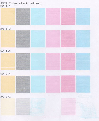

Здравствуйте!
Не в первый раз сталкиваюсь, когда на струйном принтере установлена СНПЧ (было на Р50ых и Т50ых), и напечатанные фото выходят с некорректной цветопередачей и еще с крупным зерном. Хотя шаблон теста дюз в идеале. Но вот если в программе Принтхелп распечатать тест режимов печати, то тогда уже видны косяки в виде размазанных тест-квадратов.
И если вместо СНПЧ воткнуть оригинальные картриджы, то эти проблемы пропадают. Т.е. проблема в районе СНПЧ либо в чернилах которые залиты в СНПЧ. Кто с таким сталкивался, проблема в СНПЧ или в залитых чернилах?
  • Прикрепленное изображение: 222.jpg
|    Сообщение #2 Отправлено 06 декабря 2013 - 13:12   Стаc
Однозначно в чернилах.
|    Сообщение #3 Отправлено 06 декабря 2013 - 13:19   Sveterkom
Просмотр сообщенияСтаc сказал:
Вы с такой проблемой сталкивались?
Еще есть такой глюк на этой СНПЧ, проверка дюз - всё ок, после распечатки фотографии (цветопередача косячит), сразу же повторная проверка дюз - лайт маджента и циан не печатают, делаем прочистку головки, проверка дюз - опять всё ок, потом распечатка фотки и по новой.
