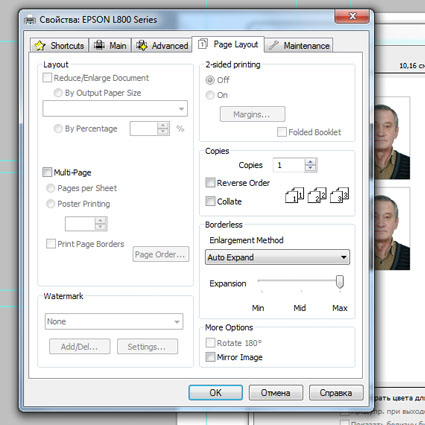

Проблема вот в чем.
В кореле разместил на листе бумаги 10 на 15 3 визитки. При печати через эпсон фото принт фото обрезается почему то. Пробовал уменьшить размер (со 100% до 96%), на предпоказе все отлично, при печати верхняя и нижняя визитка обрезаны.
Как можно решить данную проблему?
Или может кто даст шаблон какой нибудь для фотошопа чтобы разместить 3 визитки 5*9 на листе 10*15.
Изображение вылезает за края фото 10 на 15 Принтер Epson l800, Печать 3-х визиток на фото 10*15

печатай с бордюрами, без бордюров драйвер увеличивает, получается изображение >100%

Печатайте прямо из корела. Epson photo print увеличивает изображение, чтобы получилось "без полей", одновременно обрезая края.Как вариант поставить режим фото или наилучшее фото,в других режимах бумага быстрее движется из поддатчика, тем самым ухудшается ее позиционирование под ПГ. А лучше печатать на А4, на нем можно 12 односторонних разместить, либо 10 двусторонних. Для двусторонних нужна зона совмещения, 12 уже не влазит
