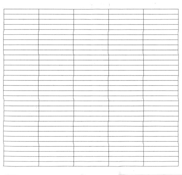

Здравствуйте! Подскажите, пожалуйста, принтер canon pixma ip 7240 печатает криво текст и вертикальные полосы. Данная проблема наблюдается только для черного пигментного картриджа. С цветными все нормально. Делал калибровку печатающей головки - не помогло. Отпечатанная таблица выглядит так как на картинке. Текст не много получше, но все равно где то с такой же кривотой. Завтра постараюсь выложить скан отпечатанного текста. В чем может быть проблема?
  • Прикрепленное изображение: img011.jpg

ленту Н-кодера посмотреть-почистить её.

|    Сообщение #6 Отправлено 03 декабря 2013 - 21:05   egor68region
koka, Попробывал почистить, чистил ватными палочками смоченными в промывочной жидкоски. На кодере были пятна от чернил, чернила отмылись но остались едва заметные следы от них. Собрал все проверил, прокалибровал. теперь текст печатается ровно а вот если текст в таблице то криво. Вот так вот: http://yadi.sk/d/DBySe6UgDkKaM
Что теперь делать?
