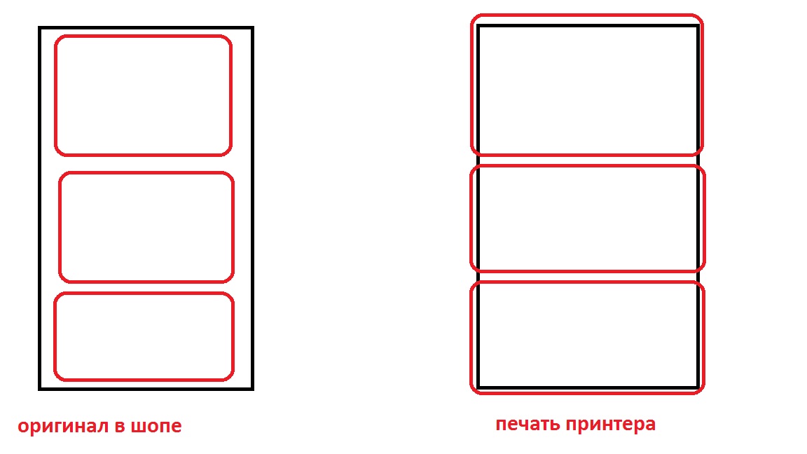

|    Сообщение #4 Отправлено 30 ноября 2013 - 11:32   Densid
а на счет того что фото расползается ничего не подскажите? Просто не знаю как объяснить то получше....вот нарисовал примерно схему, как мог. Я уже и с окном печать в фотошопе пробовал менять настройки где еще галочка есть подогнать под формат листа и все равно ерунда какая то..раньше то я помню все ок было.....а то мне нужно чтоб печатало один в один как на оригинале в фотошопе.Прикрепленное изображение: primer.jpg
|    Сообщение #5 Отправлено 30 ноября 2013 - 12:27   churekov
если расползается с сохранением пропорций, то думаю настройка в драйвере. А если по ширине больше, а по длине как в оригинале, то смотреть энкодерную ленту и колесо на чистоту.
