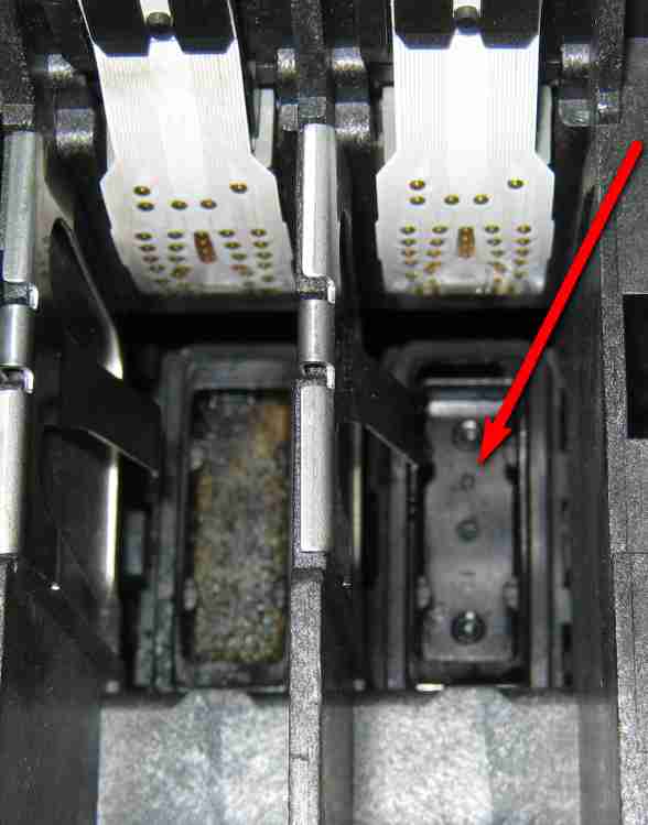

1.А теперь собственно вопрос:Что там должно стоять под дюзами синекрасной ПГ когда каретка на парковке у меня кажется не хватает какой то прокладки или она ставиться только под черножелтую ПГ?
Прикрепленное изображение: karetka.JPG

3.И еще вопрос (но это просто любопытство):Что там светится синим цветом под кареткой во время печати теста?
|    Сообщение #2 Отправлено 28 ноября 2013 - 16:11   koka
синим...так это датчик...опредеделяет какая бумага...её край.
