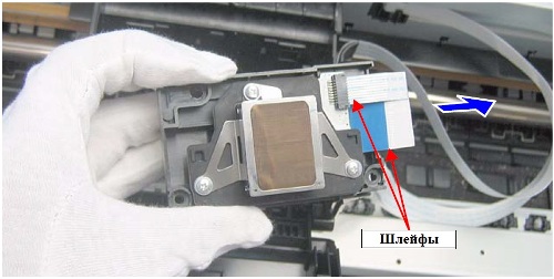

Если чернила не густые, тогда разворачивай ПГ в каретке.
| Сообщение #3 Отправлено 27 ноября 2013 - 21:17
разворачивай ПГ
Это все три винта открутить нужно или можно только один, который сверху?
Чего ж она повернулась то, раньше всё было тип-топ...
В натуре вертикальные линии под углом... прикол.

Поймите, при двунаправленной печати ПГ принтера должна плюнуть каплю чернил в аналогичное по вертикали место при передвижении носителя. Точность попадания зависит от люфта горизонтальной подачи и коррекцией его (люфта) программным способом. Иногда, все ухищрения бесполезны. Отключаем двунаправленную (быструю) печать. Пробуем.
Действительно, сама ПГ имеет некоторую степень свободы. Суть этой "свободы" в том: чтобы вертикальные линии дюз были строго перпендикулярны оси передвижения носителя.

Я думаю, вот эти три винта ослабились немного
Строго говоря, если ПГ не трогали кривые руки и винты были затянуты производителем, то маловероятно, что геометрия могла нарушится из-за "запихал туда очень толстую салфетку, и с силой запарковал" . А если винты уже откручивались, то смещение вполне вероятно. Только всё проще: это три винта крепяшие саму ПГ в каретке. В старых принтерах был механизм юстировки. В новых от него отказались.
Очевидно, Роман прав. Хотя, можно просто попробовать прижать ПГ к задней части каретки и попробовать печать. Прижать проще всего, вставляя в щель жало отвёртки. Потом, туда-сюда если будут неточности. При полном совмещении - затянуть один винт (который доступен). Далее, снимаем планку с контактами и дотягиваем два вторых винта. Если винты прокручиваются - меняем на чуть более толстые.
| Сообщение #14 Отправлено 28 ноября 2013 - 17:50
пробовал уже, откучивал винт который сверху, прижимал ПГ к стенке каретки и закручивал. Результат не меняется.

Значит, не обязательно прижимать ПГ к стенке. Её нужно развернуть на некоторый угол. По прикидкам - 1-2 градуса доступно. Крутим сначала в одну сторону, потом в другую. Пробуем.

это не износ, это открученная ПГ, или неправильно прикрученная, или брак литья, я на на новых такое встречал, просто открутить и повернуть пг, тонкую отвёртку можно просунуть не снимая контактную группу, в 2 выреза в ней внизу,я так делаю, и судя по всему так придумано, для заводской настройки
вот это другое дело!!!
Спасибо
