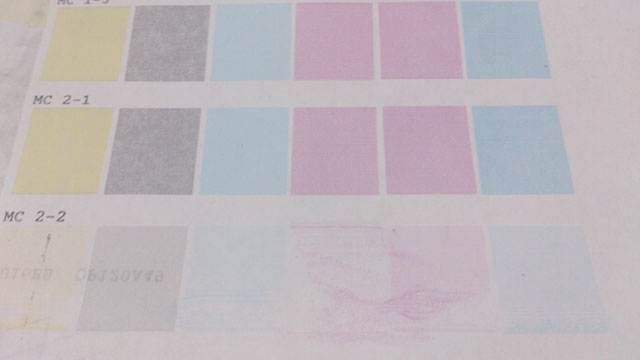

Ребята, вобщем на другом принтере Т50, столкнулся со следующей проблемой: установлена СНПЧ, дюзы работают как положено, в программе Принтхелп делаю тест режимов печати, все строки с квадратами нормальные, а вот последняя строка, та что самая бледная, у нее все квадраты печатает размыто, кроме черного. Вместо СНПЧ установил оригинальные картриджы, проблема пропала.
В чем проблема? в чернилах, которые залиты в СНПЧ или в самой СНПЧ?
