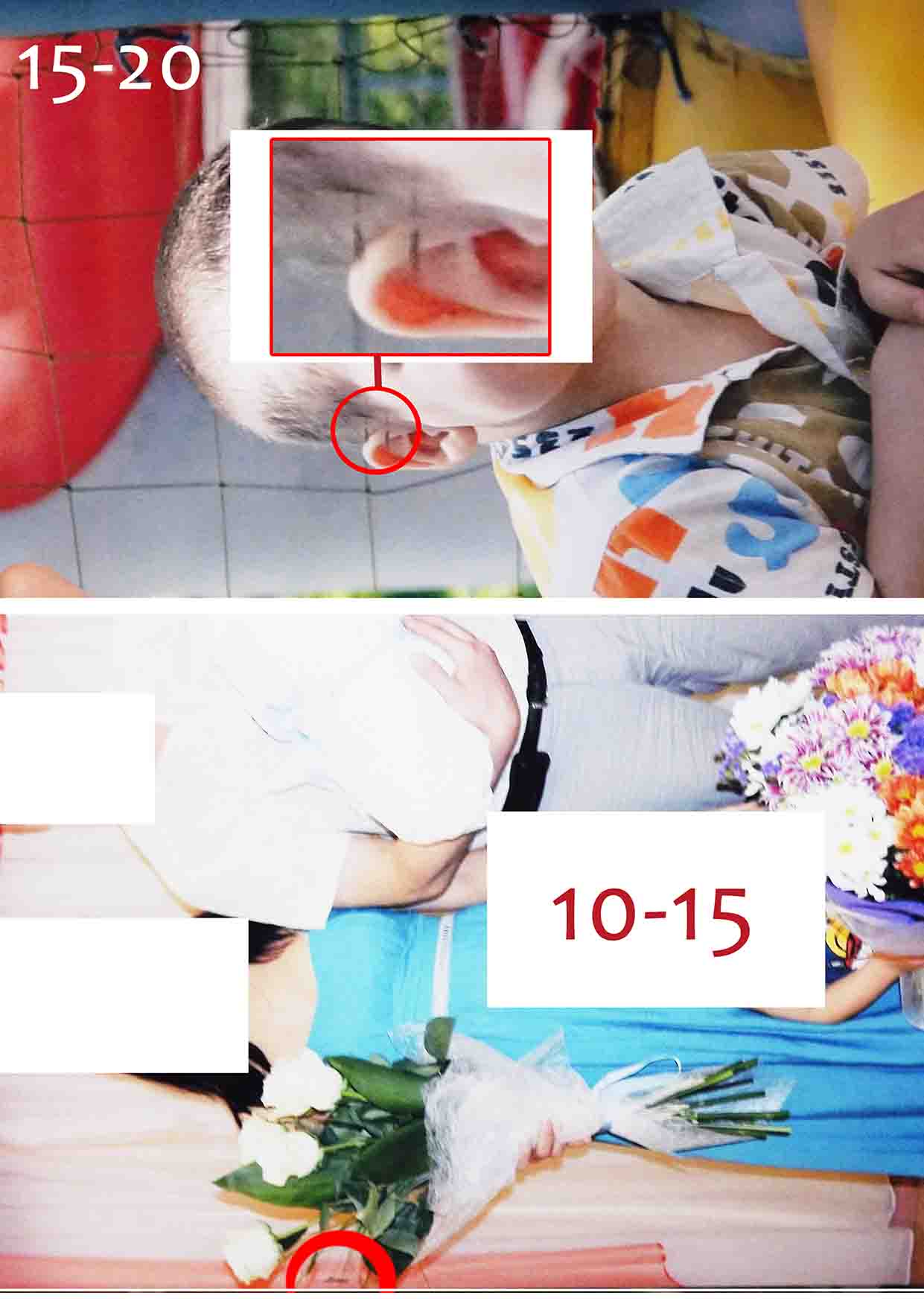

Принтеру 2 месяца, СНПЧ-IST, Краски-Inktec на фото 10x15 идет черная полоса с права.При печате 15х20 или 20х30 появляются две полосы по середине. Тесты все хорошие, при открытой крышке видно, что валики не марают. В чем может быть проблема?

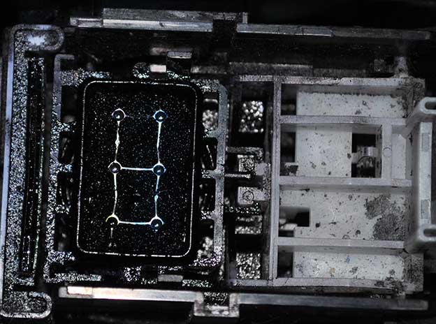

может на обойме ПГ грязь скопилась, а может ленту позиционирования протереть

Точно не ролик.Всегда на одном и том же месте только бывает длиннее, может сейчас не правильно выражусь, линия появляется когда каретка припечате уходит от тампона (правая часть)

если это капа, что с ней делать? Как промыть? снимать не снимать? или ссылку киньте, что бы вопросами не мучил
| Сообщение #10 Отправлено 27 ноября 2013 - 16:58
сверху льете теплый ММ или другой стеклоочиститель, или теплую воду, из сливного шланга, вытягиваете шприцем

Друзья! Был не прав! Все почистил, все помыл,проблема осталась. Полосы остаются при захвате бумаге. Запихнул лист 10х15 на него приклеил скотч на то место где гадит. Пустил на печать, при захвате бумаги отменил, на скотче видно грязь, стирается моментально, а при печати получается слой краски наносится на грязь. Проблема в роликах?
