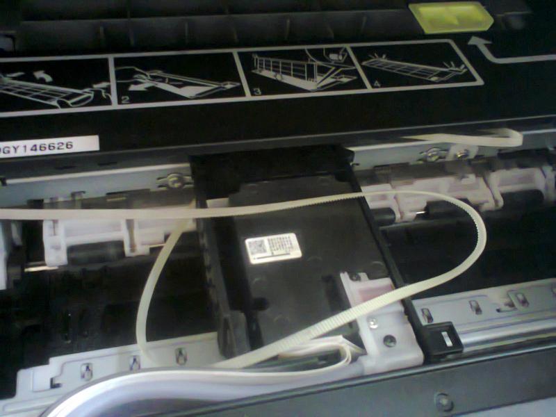

Принесли Artisan 837 со словами почему то порвался ремень который головку двигает. Клянутся что ничего не делали только один раз бумага застряла, но после этого он работал, а потом, что то печатать перестал, открыли крышку порвался ремень. Но это только присказка суть проблемы в том, что авторизованный сервис epson дал ответ, что такие ремни в виде детали не поставляются на аппараты Epson Stylus Photo PX830FWD | Artisan 837 видимо считается что они порваться не могут.
Может кто то может подсказать от какого аппарата подходит туда ремешок? или парт номер детали ну или вообще хоть какую-то информацию.
  • Прикрепленное изображение: фото0152.JPG

STYLUS PHOTO PX700W 1501532 CARRIAGE UNIT.,IEI
парт номер 1501532, ремень идёт вместе с кареткой
я бы посмотрел, ка вы это менять будете... :friends:
