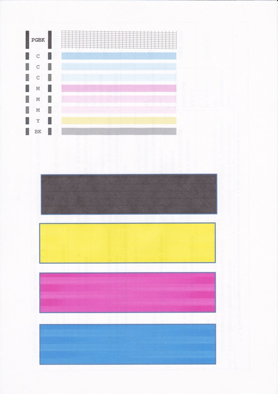

Здравствуйте.
Имеется МФУ Canon MG5140.
Тест дюз печатается нормально, но при заливке областей, циан и маджент в режиме "Стандарт" стал печатать как на скане, в режиме "высокое" - нормально.
В чем может быть проблема?
Прим.
Картриджи оригинальные (перезаправленные).
Чернила IS.
Голова промывалась.
MG5140 - полосы Полосы при печати с заливкой одни цветом
| Сообщение #2 Отправлено 27 ноября 2013 - 11:24
Скорее всего это из-за чернил.Смените их.Попробуйте инкмейт.
| Сообщение #3 Отправлено 27 ноября 2013 - 18:54
Спецы вроде рекомендуют ОСР. Ещё один наступил на грабли IS (оригиналам,которых нет)! Менять чернила срочно,пока не убили ПГ. перед сменой чернил тщательно мыть голову - может ещё спасёте.И картриджи мыть тоже!
| Сообщение #4 Отправлено 28 ноября 2013 - 09:19
Спасибо. Закажу другие чернила, а пока займусь промывкой всего.
