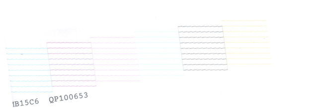

При заправке доноров Вы цвета точно не перепутали?
Скан цвета дюз покажите пожалуйста

|    Сообщение #5 Отправлено 27 ноября 2013 - 16:51   Makunga
я так понял с цветом во второй колонке проблема.......как её решить?

|    Сообщение #7 Отправлено 27 ноября 2013 - 17:39   Makunga
тов модераторы сканер плохой если я уменьшу изображение,то на нем ничего не будет видно
  • Прикрепленное изображение: дюзы2.png
|    Сообщение #8 Отправлено 27 ноября 2013 - 17:51   Роман67
Makunga, Выложите нормальный скан теста дюз, хотя бы на сторонний файлообменник. Но по первым впечатлениям от того дурдома,что Вы выложили, при заправке перепутали M и LM !

|    Сообщение #10 Отправлено 27 ноября 2013 - 18:12   Роман67
Makunga, И опять такое же г-но выложили. На сканере отсканируйте только часть листа с разрешением 600DPI и выложите. То ,что вы выложили,смотреть только под микроскопом!

|    Сообщение #16 Отправлено 27 ноября 2013 - 18:57   Makunga
И ещё - какие чернила использкете?
чернила родные Л800, принтеру 2месяца...прроблема заключается в добавлении циана в мадженту, по тесту дюз в мадженте первые три полоски сверху и снизу маджента - все остальное циан+маджента
