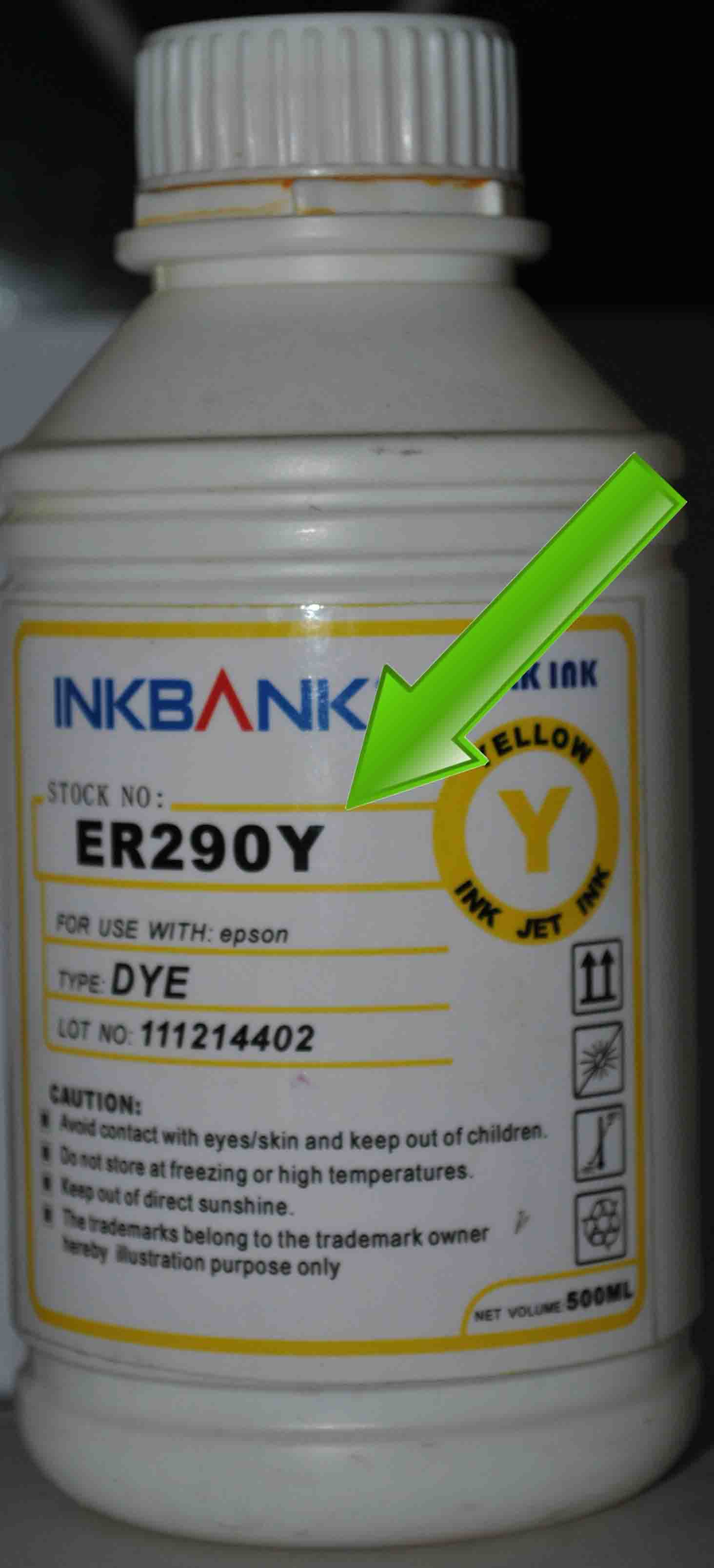

До этого ИнкБанк (тока по английски) были залиты, с черным бывали проблемы пропадал
а серия какая?, одно время долго печатал инкбэнком, 290 серия была ужасная, а 850 отличная
| Сообщение #17 Отправлено 27 ноября 2013 - 13:48
pepsiman, Если честно не помню, давно уже не пользуюсь просто.
| Сообщение #18 Отправлено 27 ноября 2013 - 14:38
а что это за серии у ИнкБанка ? не знаю таких....
три года скоро (а может и поболее), как печатаю Хамелеонами (ИнкБанк) - проблем нет.
отпечатан "контейнер" бумаги.
| Сообщение #19 Отправлено 27 ноября 2013 - 15:05
| Сообщение #20 Отправлено 27 ноября 2013 - 19:04
pepsiman, ясно. напрямую из китая что-ли заказывал ?
Ревлоковцы торгуют ИнкБанком под брендом Хамелеон, вот уж не знаю какая у них серия Инкбанка идет под номером их ER-270.
