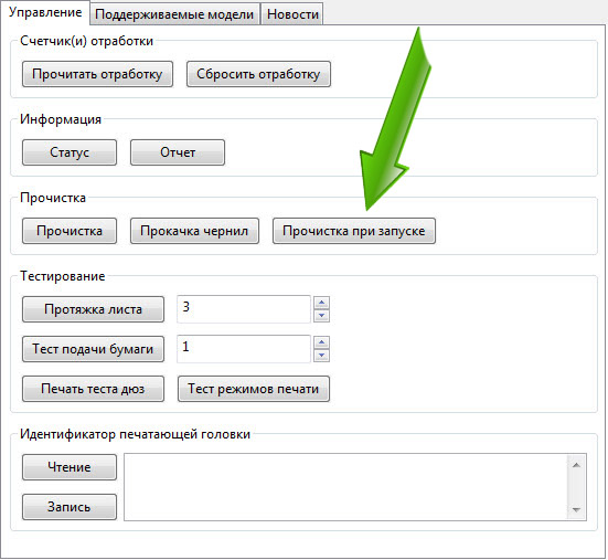

Здравствуйте. Подскажите в чем дело. Т50 перед каждым включением делает прочистку. И так уже около месяца. Уйма чернил утекло в никуда. Принтер сейчас практически не печатает. Раз в 2-3 дня включаю и делаю тест дюз. И сразу после включения начинается прочистка. Даже если я его тут же выключу и опять включу не исключено, что опять начнется. Сброс памперса сделал. Картириджная СНПЧ ISТ. Принтеру около 3 лет. Пробег вроде более 10тыс. страниц. Рядом стоит тоже Т50, но на капсульной СНПЧ. Так же переодически включаю для теста, но такой ерунды не наблюдается.
| Сообщение #2 Отправлено 24 ноября 2013 - 04:50
Ничего плохого в прочистках нет, принтеру даже полезно, при веерных прочистках тратится мизерное кол-во чернил, глупо экономить на этом. К тому же 1-2 недели принтер без печати не засохнет (я не сталкивался). И напоследок - запускаем PrintHelp, для некоторых моделей реализована функция "Прочистка при запуске". Попробуйте отключить ее. Подобное поведение может быть связано с чипами СНПЧ

У меня в PrintHelp есть запись "автоматической прочистки". Возможно я ее случайно включил. Попробую перезаписать, посмотрю как будет себя вести после этого. Спасибо за подсказку.
