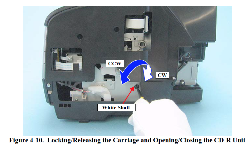

Помогите решить проблемму, заблокировалась каретка в крайнем правом положении и замигали 2 красных лампы на епсон 1410. Где тыкнуть чтоб ее разблочить, ума не приложу, на т50 блокирататор на видном месте , а тут весь обыскал и ничего.спасибо
| Сообщение #2 Отправлено 23 ноября 2013 - 19:54
Там есть дыра под шлиц отвёртки. И указано направление, куда крутить. Жаль, что некоторые живут старыми сказками о т50…

Подскажите, как правильно разблокировать каретку принтера 1410, например, чтоб промыть капу? Или можно только способом, как написал ЮХа?

Можно запустить смену картриджа и выдернуть вилку из розетки.
