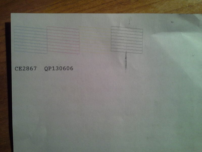

| Сообщение #5 Отправлено 23 ноября 2013 - 21:13
Действительно, неправильно стояли розовый и жёлтый цвета, купили СНПЧ на cx3900, т.к. продавец сказал, что и на наш подойдет, оказалось, что не совсем подошло, но перемена местами картриджей все решила.

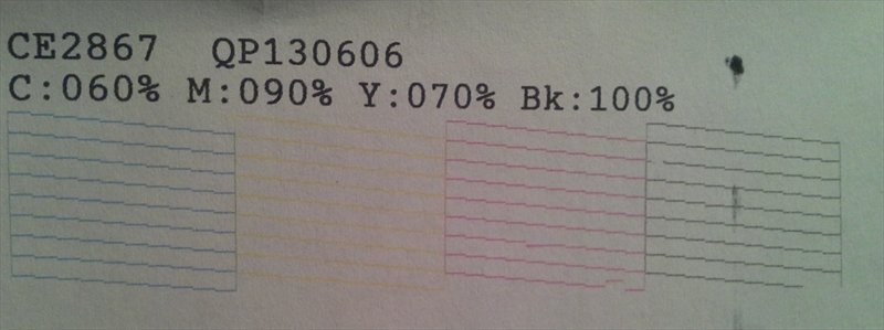

| Сообщение #12 Отправлено 24 ноября 2013 - 21:43
У Вас МФУ. Отсканируйте тест дюз с разрешением в 600 DPI и выложите например на radikal.ru
Если есть возможность, то на фотобумаге.
