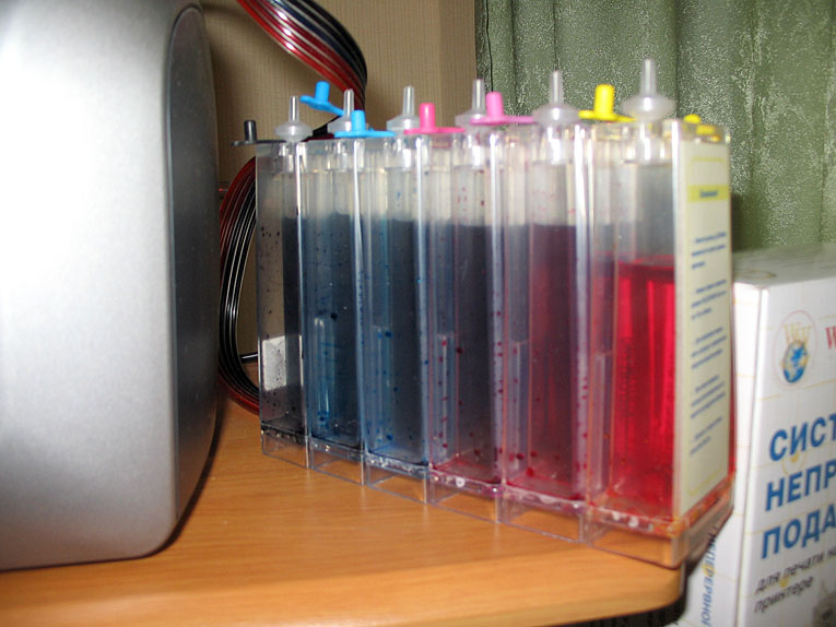

Сразу извините за незнание многих терминов, установил СНПЧ Р200,
по началу долго немог добиться что бы печатал черный цвет но после 30 прочисток (аж страшно) все заработало уже печатаю для работы!
Вопросы:
1. в эти колбы если заливать шприцом, то чернила сначала поступают в задний отсек - туда помещаеца 20 мл. - можно ли отсасывать воздух из передних отсеков?
1.2 - можно ли открывать резиновые пробки для долива?
2. Во время простоя краска в трубках отошла от каретки с картриджем на 6-7 см. все цвета кроме cyan (нормально ли это?) - после начала печати опять полилась в картриджи но после прекращения отошла опять.
3. резервуар с чернилами на уровне стола - принтер тоже...
4. воздушные фильтры закупоривать нужно? (при каком простое - длительность простоя?)
Состояние покоя СНПЧ? О движении краски в трубках...

Что страшно - так это верно. 30 прочисток, это непостижимо. Как у тебя хватило терпения?
Обычно, при правильной установке СНПЧ, достаточно сделать ОДНУ начальную заправку, и дать отстоятся принтеру около 2-х часов. И все сразу работает B)
1. Колбы - вероятно называются донорами? Если так, то у них существует два отсека: тот который меньше - воздушный, который больше - чернильный. Соответственно - в воздушном должен быть воздух, в чернильном - чернила
Не допускается одновременное открытие пробок на обеих отсеках. Для заправки нужно закрыть воздушное, открыть чернильное. Залить чернила, закрыть чернильное, открыть воздушное. (проще наверное инструкцию почитать, не так ли?)
1.2 Можно и нужно. Только перед этим см. 1.
2. Не нормально. Нормально - это в cyan.
3. Правильно.
4. До лампочки. Если, конечно простой не такой, что чернила успеют испариться. Зачем тогда СНПЧ?
Главное - что-бы они были открыты при печати.
з.ы. а что, с инструкцией, проблемы?

Главное не повторяйте чужих ошибок- в малых камерах доноров НЕ ДОЛЖНО БЫТЬ ЧЕРНИЛ!
Ну как, удалось запустить систему?

2 Denys
Я бы советовал тебе принять меры по обнаружению течи в донорах. У тебя, также как у меня наблюдается тенденция к протеканию, только у меня они уже давно дали течь, и я их проклеил.
Положи под доноры, например газету, а на нее чистый лист бумаги, так ты сразу заметишь течь.
Эти доноры сделаны из пластика одного вида, а днище доноров из пластика другого состава. Проклеяны недопустимо некачественно (китайские братья молодцы - постарались, вероятно они больше одной недели ими не пользуються, или пользуются не своими), клей высокопористый, по нему чернила текут.
Также через пару месяцев - заметишь, что доноры как бы потрескаются и со временем рухнут как карточный домик - вылив все чернила на стол.
Не хотел тебя пугать, просто обрати на это внимание, это - факт!

| Сообщение #13 Отправлено 14 марта 2006 - 17:13
... а зачем такие сложности?
Чернила под давлением вливать в большой отсек доноров - не нужно.
Смотри:
1. Закупориваешь воздушное отверстие.
2. Открываешь чернильное, и просто доливаешь чернил, при этом в воздушном отсеке ни какого движения не наблюдаеться.
3. Закупориваешь чернильный отсек - открываешь воздушный. Чернила никуда не двигаються.
Вот и все.
Смотри:
Вот и все.

Наливать чернила, используя шприц без поршня как воронку - правильно, легко, удобно и быстро.
Поверьте мне, установившему под сотню таких систем.
С непривычки можно тока перелить чернил - будьте внимательнее !
